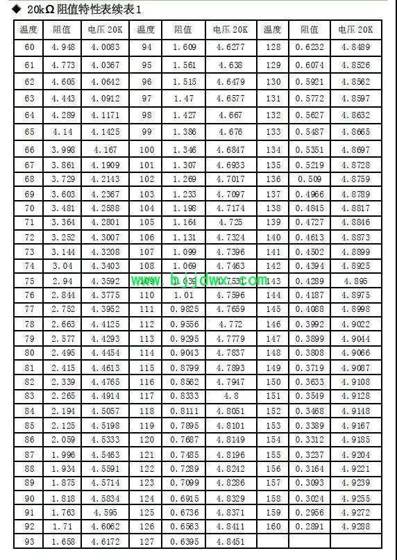

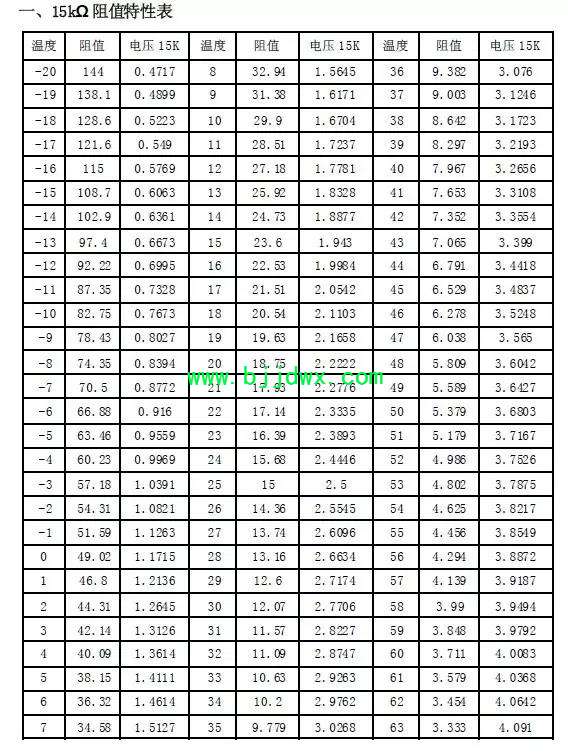

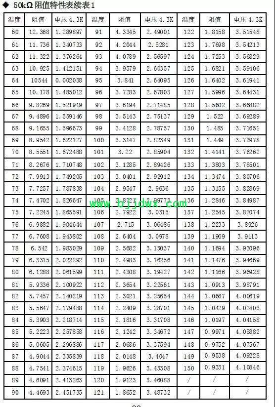

格力风管机显示F0、F1、F2、F3、F4、F5的维修经验!
2019-6-19 09:15| 发布者: 王重阳| 查看: 9305| 评论: 1
摘要: 格力风管机显示F0、F1、F2、F3、F4、F5的维修经验!今天的文章是修改后重发的,有读者发现之前的版本里出现了一个错误,错把手操器感温包出故障报”F0"写成了"F4",这是我编辑的一个错误,恳请大家谅解。在文章 ...
