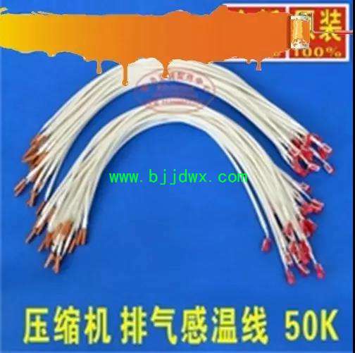

第二个环境感温包在室内手操器上,机组制热运行时,线控器上显示的环境温度是通过此感温包采集的。出厂默认制热采集线控器温度,制冷采集回风口温度,所以风管机不工作时线控器显示温度是回风口,工作后是手操器。如果感温包故障会显示"F5",最快的解决方法就是代换手操器。(要根据室内使用的季节分清楚是制热使用还是制冷使用)
第三个环境感温包在室外主机上,主要测量室外环境温度,当感温包(15K)出现开路或者短路室内线控器显示“F3”,这个感温包不能短接,也不能用一个阻值不相同的感温包代换,必须采用原厂感温包。
三个环境感温包介绍完了,还有两个管温包,管温包是黄色铜头。
在室内的称为蒸发器感温包(20K),出现开路和短路,线控器上显示"F1",这个感温包出现问题的概率仅次于"F0"室内环境感温包,它们两个的控制线在一块,如果出现“鼠患”都不能幸免,有可能同时出现F0和F1故障。
在室外机上的管温包称为冷凝器感温包(20K),室外管温包的主要作用是是化霜作为参考,这个感温包阻值发生偏移,会影响设备冬季化霜,当感温包出现开路或者短路时,整机不工作,手操器显示“F2”,最快的维修方法就是代换法。
这里还有一个不一样的感温包,就是排气感温包,这个感温包位于压缩机排气口,主要是监测压缩机的排气温度,当压缩机排气温度超过保护值,整机停机,
