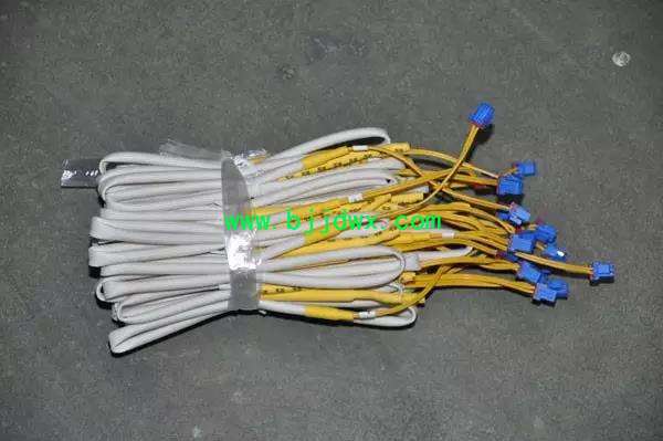

在文章开头先给大家讲一个小故事,上个月曾有一人在维修群里咨询,他维修了一台风管机,手操器显示“F2”,他把室内机的环境感温包和室内的蒸发器感温包都更换了,问题还是没有解决,当他短接了环境感温包时,手操器显示了“F0”,当他短接了室内蒸发器感温包时,手操器显示“F1”,他还代换了室内机的手操器,问题还是没有解决,修了很久,对自己都没有信心了。你们感觉他的维修方法有问题吗?他从哪里查的资料呢?从“百度”上搜的故障代码。后来我告诉他问题出在哪里,他只用了几分钟便把问题解决了。今天的课程就是围绕风管机的几个感温包来做文章。
风管机有几个感温包呢?先不要往下看,在脑子里思考一下,看看你数的数字和实际数字有误差吗?当某一个感温包出问题手操器显示什么故障呢?当你看到手操器上显示F1时应该查询哪一个感温包呢?请往下看。
风管机上最多有6个感温包,当某一个感温包出现问题就会在手操器上显示相应的故障代码,分别如下:
“F0”代表室内环境感温包故障
“F1”代表室内蒸发器感温包故障
“F2”代表冷凝器感温包故障
“F3”代表室外环境感温包故障
“F4”排气感温包故障
“F5”线控器感温包故障
一台机环境感温包有三个
第一个是室内环境感温包(15K)在室内机蜗壳旁边,如果它开路或者短路均会在手操器上显示“F0”。这个感温包不能短接,也不能用一个阻值不相同的感温包代换,必须采用原厂感温包。
注意:室内环境感温包出现故障的几率最高,很多都是室内感温包被“老鼠”咬线造成感温包开路。
