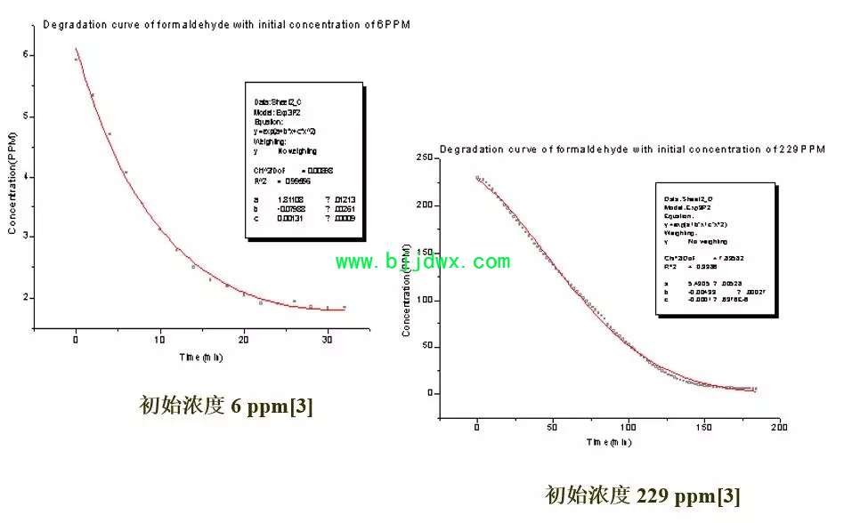

等离子体放电催化消除甲醛

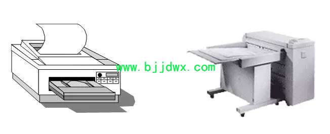

室内的电视机、复印机、激光印刷机、负离子发生器等在使用过程中会产生臭氧。
臭氧对眼睛、粘膜和肺组织都具有刺激作用,能破坏肺的表面活性物质,并能引起肺水肿、哮喘等。因此,臭氧杀菌使用方式应特别注意。

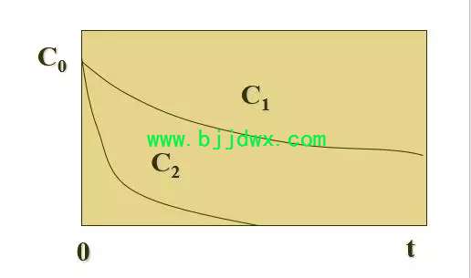

3、空气净化器性能评价
净化器能力指标:CADR
密闭小室体积为V,
内放置净化器。
净化器不工作,C1=C0e-k1t
净化器工作,C2=C0e-k2t
CADR=V(k2-k1)
CADR (Clean Air Delivery Rate,m3/h)
风量有效率=CADR/额定风量
