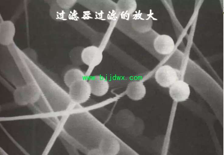

常见误解:过滤器像筛子一样,只有当悬浮在空气中的颗粒粒径比滤网的孔径大时才能被过滤掉。其实,过滤器和筛子的工作原理大相径庭。2、空气过滤的机理

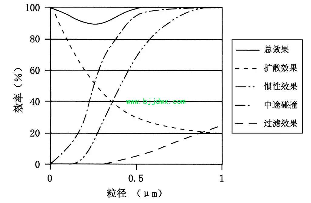

不同捕集机理的捕集效率对不同粒径的尘粒是不同的。

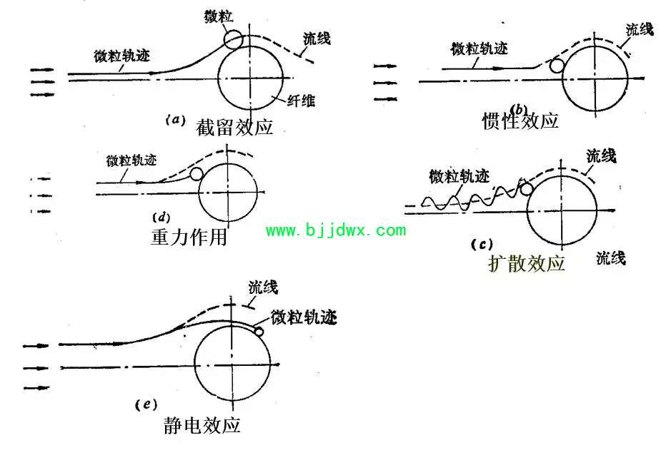

3、空气过滤的机理总结
  • 截留效应:粒径小的粒子惯性小,粒子不脱离流线。在沿流线运动时,可能接触到纤维表面而被截留。
  • 惯性效应:粒子在惯性作用下,脱离流线而碰到纤维表面。
  • 扩散效应:随主气流掠过纤维表面的小粒子,可能在类似布朗运动的位移时与纤维表面接触。
  • 重力作用: 尘粒在重力作用下,产生脱离流线的位移而沉降到纤维表面上。
  • 静电效应:由于气体摩擦和其它原因,可能使纤维带电。
过滤器总效率和某种作用的效果和粒径的关系曲线

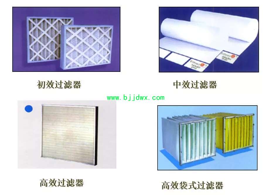

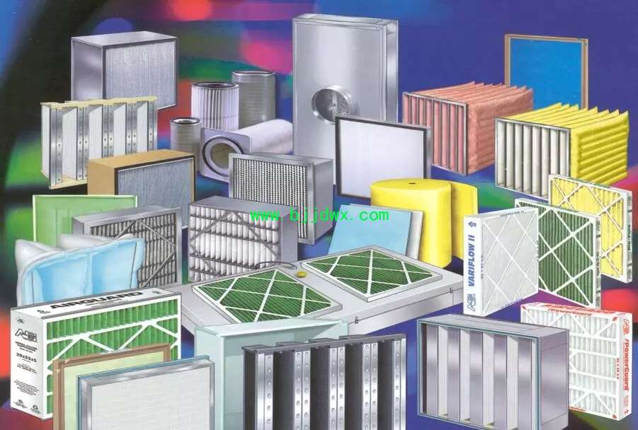

几种常见过滤器的示意图

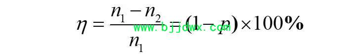

(1)过滤效率
单级过滤器的效率为:
其中n1、n2分别为过滤器前后的粒子浓度,p=n2/n1称为穿透率。

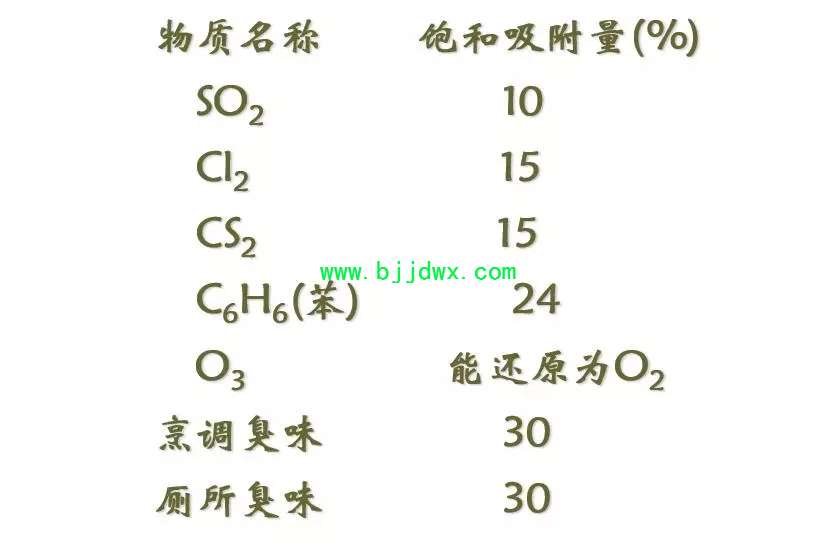

⑤吸附剂与吸附质间吸附力不强,在条件改变时可脱附。7、固体材料吸附能力的大小和固体的比表面积(即1g固体的表面积)很有关系,比表面积越大,吸附能力越强。
  • 含大量微孔,其体积占了总孔体积的90%左右,因此有较大的比表面积:多数为500~800m2/g!
  • 与粒状活性炭相比,活性炭纤维吸附容量大,吸附或脱附速度快,再生容易,不易粉化,不会造成粉尘二次污染。

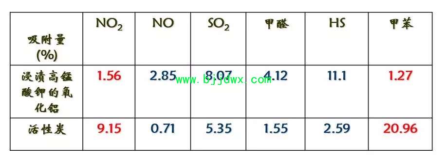

  • 对无机气体如SO2、H2S、NOx等和有机气体如(VOCs)都有很强的吸附能力,特别适用于吸附去除10-9到10-6g/m3量级的有机气体,在室内空气净化方面有广阔的应用前景。活性炭的吸附性能下表比较了浸渍高锰酸钾的氧化铝和活性炭吸附效果。
