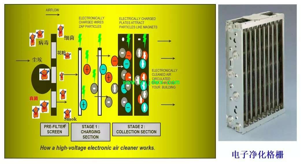

静电吸附

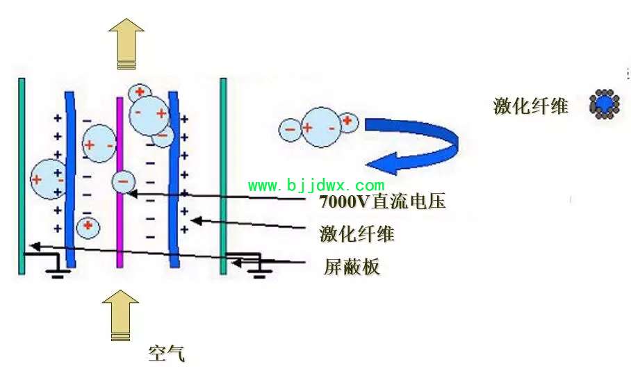

静电吸附(双级)

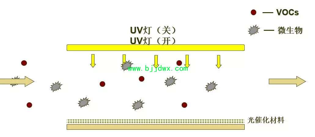

光催化降解VOCs

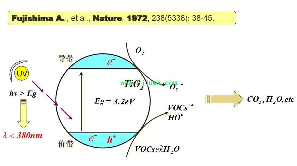

光催化降解VOCs及微生物原理图

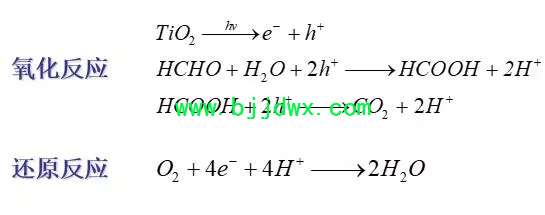

降解甲醛反应过程

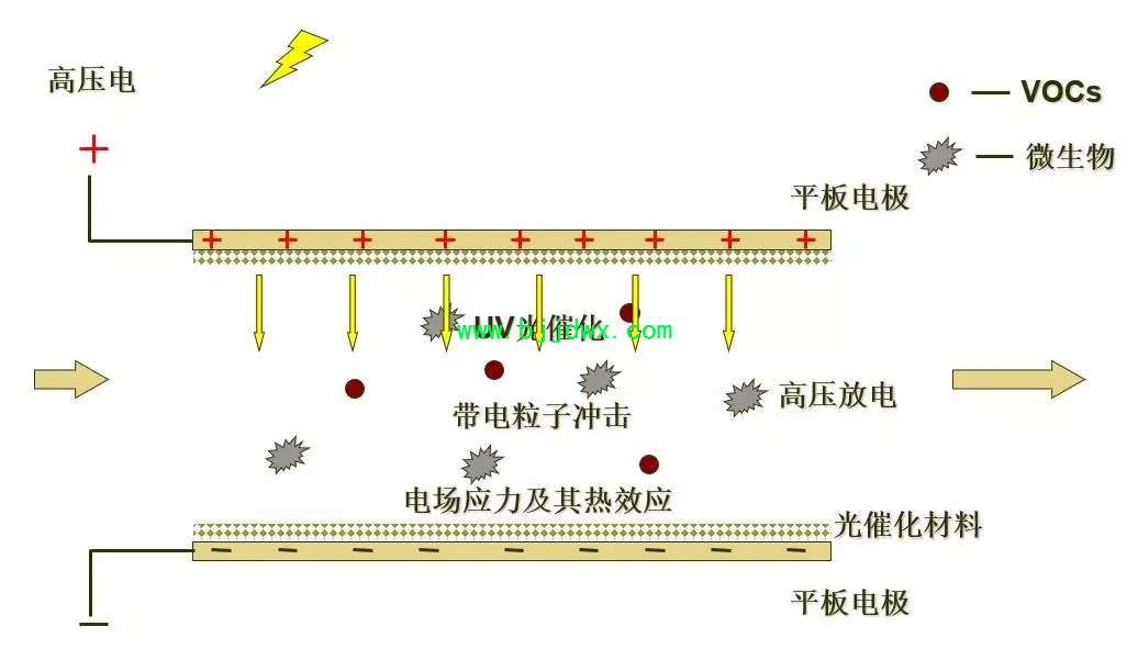

等离子体放电催化
