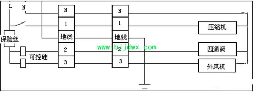

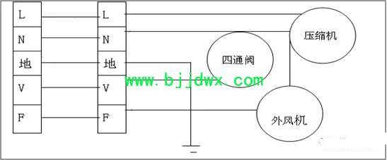

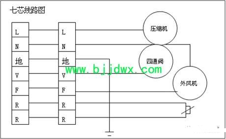

四、调试、接线
普通机,五根信号线LN,地,四通阀,外风机,无须接线试机,变频机,内外带控制板,四根信号线LN,地线,S,或多根信号线,必须接线试机,外机带化霜探头,七根信号线LN,地线,四通阀,外风机,两根化霜线,只须把化霜线接上就可以试机

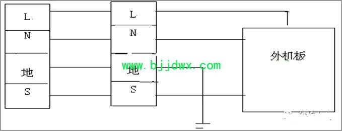

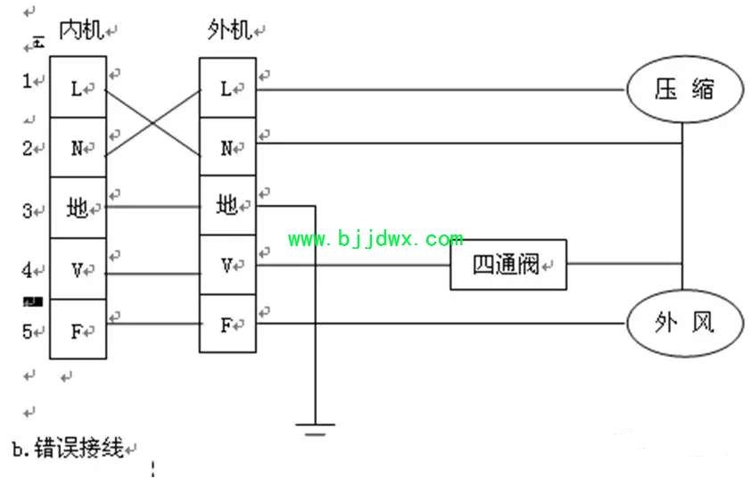

正确接线:变频机和带外机板
如图:内外机12号线接错,会造成怎样的后果,分两种情况分析:
1. 制冷状态:我们知道正常工作时,外机压缩机和外风机是正常运转的,而四通阀是不工作。.那么按照现在的接线方式,空调就不能正常工作,因为,内机1号线为压缩机火线输出,2号线为公共零线,外机2号接后机,2号也为公共零线。压机火线输出接到外机公共零线,则外机零线变成火线,而外机1号线为电源零线,此时开机,内机输出,压缩机和外风机工作电源,12220V交流电, 25220V交流电,外机12220V交流电,25号两根同相火线没有电压。压缩机工作,外风机不转,此时空调开始制冷,但工作后外机不散热,造成压机过电流,压机热保护,最后不制冷。
2. 制热状态:同理,空调制热时,12号有220V交流电,24号交流电,25号无电压,压机工作,外风机不转,空调制冷,内机结霜(空调防冷风)内机不工作,用户报修空调不制热。
