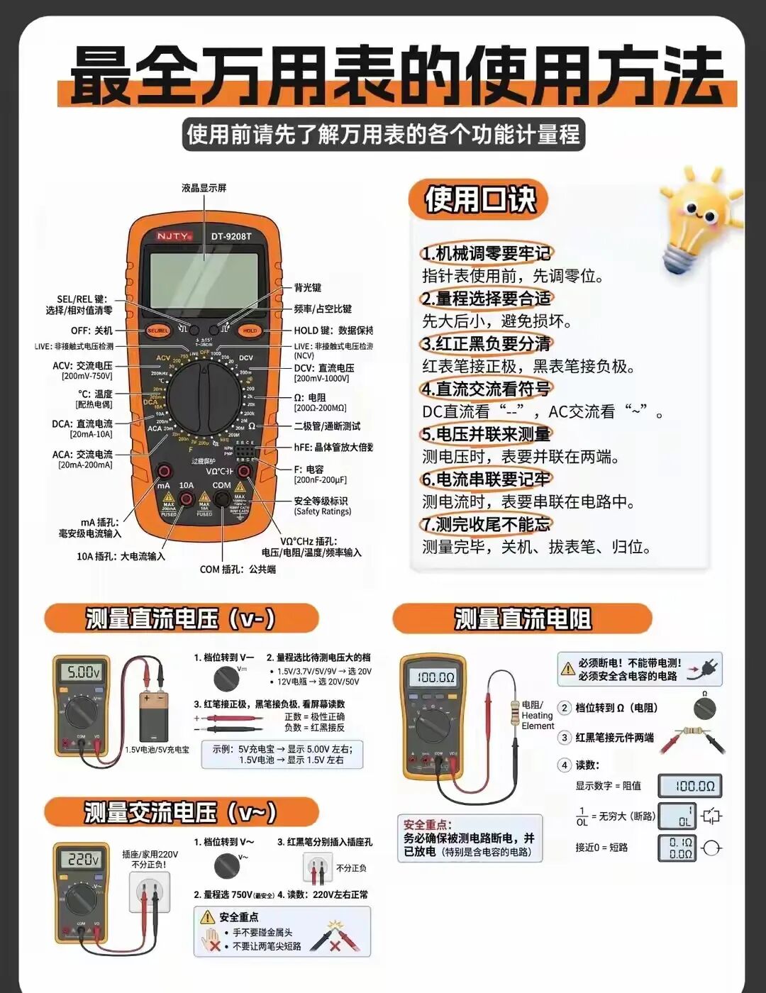

1️⃣ 测直流电流(最容易烧表!重点记)
核心口诀:测电流必须串联,绝对不能并联碰电源两极
先断开设备电源,断电操作防触电烧表
黑表笔永远插 COM,小电流插 mA 孔、>200mA 大电流换 20A 插孔
档位选 A - 直流 / A~ 交流,预估不出数值先开最大量程
断开线路,把万用表串进电路,再接电读数
⚠️安全红线:红笔严禁插 VΩ 孔测电流,大电流测量不超 10 秒

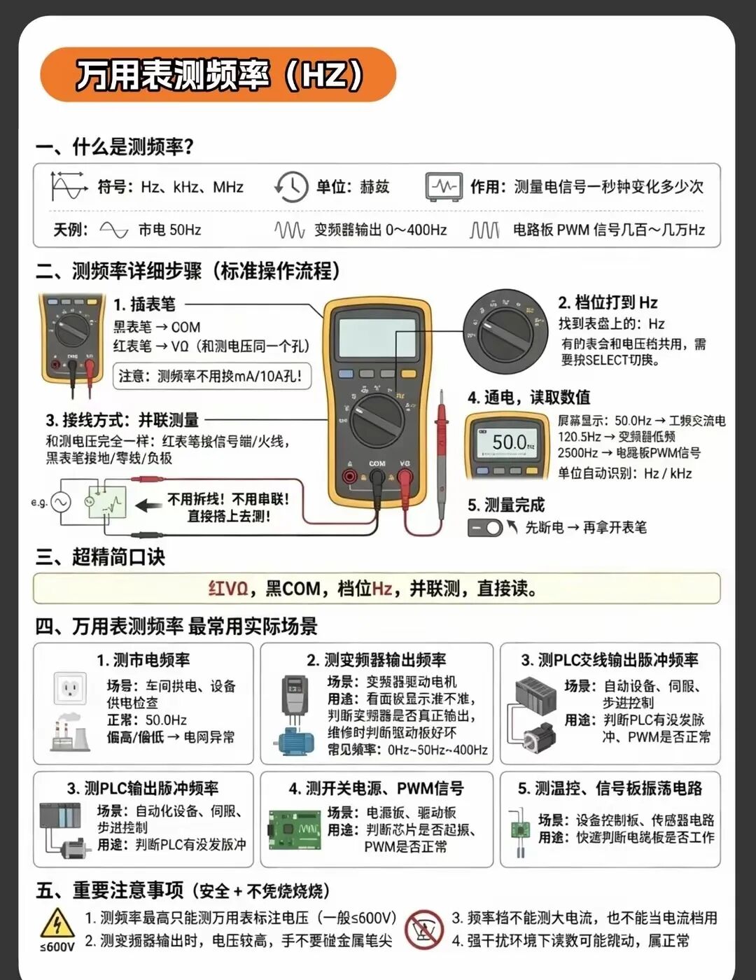

3️⃣ 测频率(变频器、PLC 工控专用)
测市电 50Hz、PWM 脉冲、电机输出频率
接法和测电压完全一致,并联测量不用拆线
红 VΩ 黑 COM,旋钮打到 Hz 档,表笔直接搭信号线就能读数
适用场景:车间供电检测、伺服 PLC 脉冲、开关电源驱动板检修

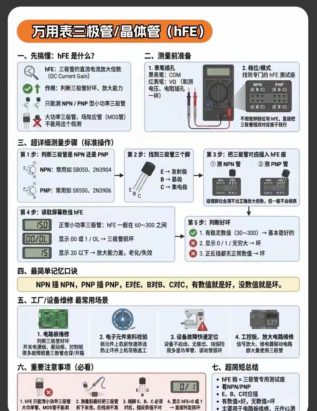

5️⃣ 三极管 hFE 测量
专门测小功率 NPN/PNP 三极管放大倍数
不用接表笔,直接把三极管对应 E/B/C 脚插进 hFE 测试座
读数 60-300 = 管子正常;0 或 OL = 损坏
电路板维修、电子元件来料筛选必备
6️⃣ 基础电压 / 电阻通用技巧
✅测电压:并联测量,DC 直流标 “-”、AC 交流标 “~”,红正黑负
✅测电阻:必须完全断电、电容放电,档位转 Ω,表笔搭元件两端读数
