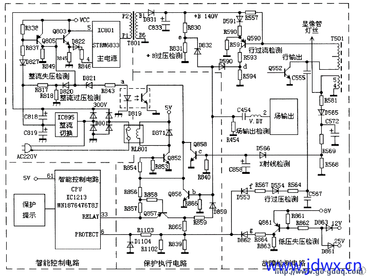

松下29GF90R电视机不启动:
松下29GF90R电视机不启动。红灯变黄灯‘继电器不吸合。请求高手指教。谢谢’
查~220V/~110V切换电路。

楼主为什么不测一下相关点的电压,公布出来好给你分析分析。

松下TC-29GF95R、TC-29GF92G、TC-29GF90R、TC-29GF95G彩电保护电路维修 M19
https://www.dzdu.com/thread-876025-1-1.html

松下M19机芯彩电保护电路组成及工作原理
摘要: 松下M19机芯的代表机型有:TC-29GF95R、TC-29GF92G、TC-29GF90R、TC-29GF95G等,其保护电路较复杂,检测电路遍及整机各个单元,采用了微处理器中断口和分立元件双重保护电路,如图1所示 一、微处理器中断口保护电路 微处理器ICl213(MN
   一、微处理器中断口保护电路
    微处理器ICl213(MNl876476T9I)(6)脚单独设立中断口故障检测引脚,外接各路保护检测电路,对电源和行场扫描电路进行检测,发生故障时,从(33)脚输出控制电压,实施待机保护。

    开机时,微处理器的(33)脚为高电平5V,  通过R857、R856、R854使开/关机控制管Q852导通,继电器RL801获电吸合,将主开关电源接通;待机或保护时,微处理器(33)脚变为低电平0V,Q852截止,RL801失电断开,主电源关闭。
    该机没有主电源开关,采用副电源和主电源双电源电路,插上电源插头后副电源工作,为微处理器提供工作电压,此时为待机状态,电源指示灯为黄色;按下面板上的电源开关或遥控开机键,微处理器会由待机状态转为开机状态,此时指示灯先由黄色变为红色,随后熄灭0.5秒钟,当继电器RL801吸合主电源工作后,指示灯变为绿色;当电源或负载电路发生故障,开机即进入保护状态时,指示灯会由黄色变为红色,红灯熄灭后绿灯不亮;当正常收看途中发生自动关机保护时,指示灯由正常时的绿色变为红色。

    在开/关机控制管Q852的b极接有光耦D819、三极管Q856、Q858三路保护执行电路。光耦D819保护执行电路,主要对开关电源初级的整流滤波电路过压、失压故障实施保护;三极管Q856、Q858保护执行电路,主要对+B电压和行、场扫描电路过压、过流故障实施保护。
    1.光耦D819保护电路
    光耦D819的发光二极管与市电整流滤波电路故障检测电路相连接,当市电整流滤波电路发生故障,造成整流滤波后的电压过低或过高,可能损坏电源电路时,故障检测电路向D819初级的发光二极管提供正向电流,发光二极管导通,光敏三极管饱和导通,将Q852基极开机状态的高电子拉低,致使Q852截止,继电器RL801断开,去主电源的市电被切断,进入保护待机状态。市电整流滤波检测电路具有过压检测和失压检测两种功能。
    (1)市电整流失压检测电路
    该部分电路由Q805、Q803及其外围元件构成。主开关电源的市电整流滤波电路正常时,其滤波电容C818、C819的中间应为整流电压的一半。当市电为AC220V时,C818正极的电压为300V,C818负极的电压为150V左右。电源厚膜块IC801(5)脚和Q803的集电极电压为21.2V,Q805基极的D827反偏截止,对开关电源不产生影响;当市电整流滤波电路发生开路、短路、漏电故障,引起整流后的电压降低或为0V时,D827正偏导通,Q805导通,其集电极电压分两路:一路为Q803提供正向电压,Q803导通,将IC803(5)脚高电压通过D822、R846加到IC801的(4)脚,使IC801保护停振;另一路使稳压管D821击穿,经R843加到光耦D819的发光二极管上,光耦导通,把Q852的b极电压拉低到0V,Q852截止,进入保护待机状态。
    (2)市电整流过压检测电路
    由于该机采用宽电源电路,为了适应ACll0V和AC220V的市电电源,采用了全波和倍压整流切换电路IC895(STR83145LF55),市电为ACll0V时,IC895使整流滤波电路:I:作于倍压整流状态,市电为AC220V时,IC895使整流滤波电路工作于全波整流状态。若IC895切换电路发生故障,当,市电为AC220V时错误地变成倍压整流状态,就会引起输出电压过高,击穿开关电源元件。但此时,C819正极的电压也会升高,该电压经R817、R818分压后,将D820击穿。击穿后的电压也分两路:一路为Q803提供正向电压,Q803导通,使IC801保护停振;另一路使稳压管D821击穿,经R843使光耦D819导通,Q852截止,进入保护待机状态。
    2.三极管Q856保护电路
    三极管Q856的基极外接+B过压检测电路、行输出过流检测电路和场输出故障检测电路,当上述检测电路发生故障时,向保护执行元件Q856的b极提供正向高电平,Q856由正常时的截止进入导通状态,将Q852基极开机状态的高电平拉低,致使Q852截止,RL801断开,去主电源的市电被切断,进入待机状态。
