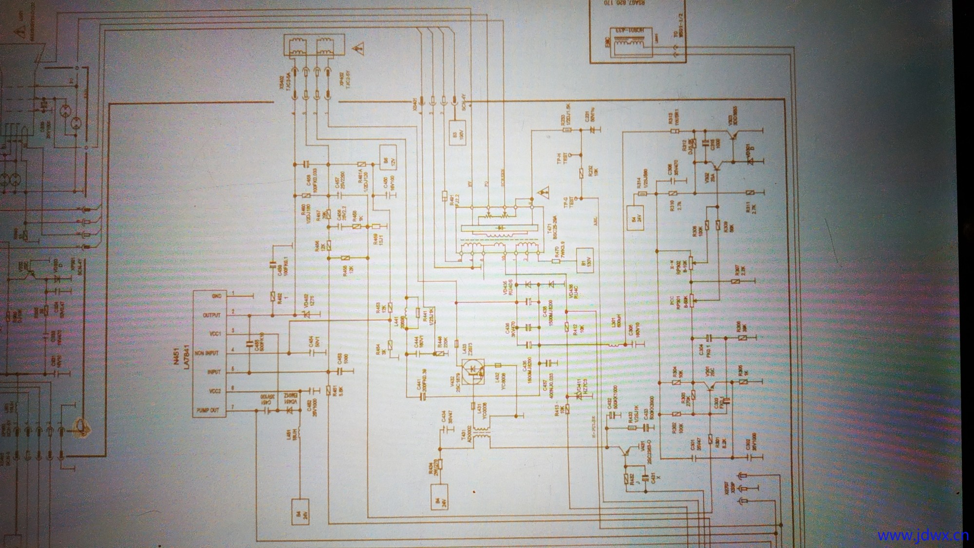

两边枕校暂时不需要管,以前修的时候不知道放在哪里了,电路图我留着呢,现在主要把图像正常了就行,那些慢慢搞无所谓!下面是找的电路图,可是我对这东西有点儿不太通,望多指点下!

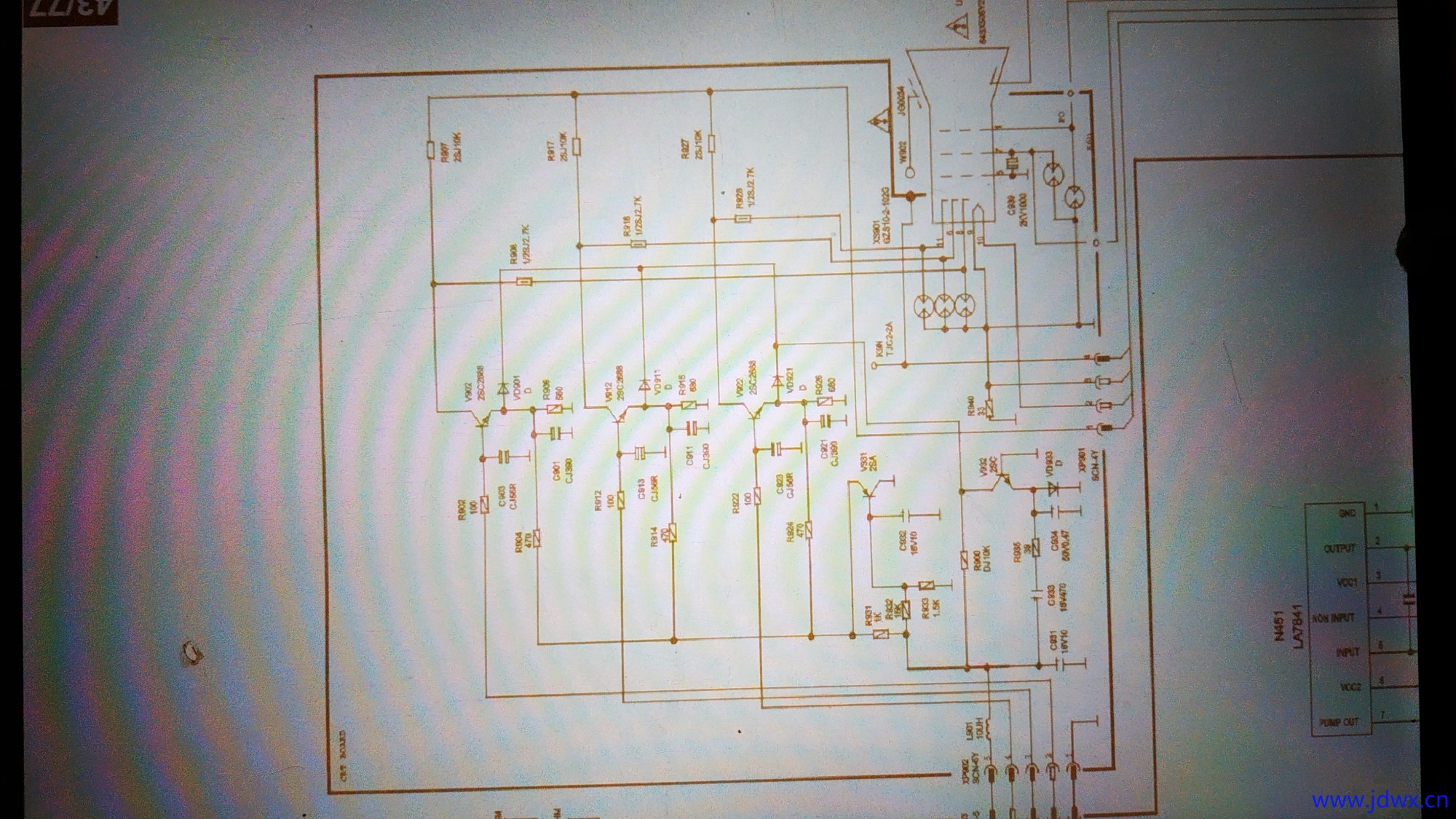

视放电路图这个是

这满屏的不是不是场回扫线?logo和开机动画都没有,我认为有图像输入也不会正常显示的,是有声音的可以听见扬声器里面轻微的启动和静音的瞬间声音?电源是正常了,视放是190v,红色kr电压测量的竟然有189v左右,拔下来尾板测量就是165v左右了,这个是不是才是正常电压?可为什么电压高还有红色光栅?难道是显像管问题?还有菜单字符区域可以黑屏,就是颜色原来是显示绿色的现在竟然变成了红色,好困惑啊!

现在图像和颜色已经恢复正常了不过行幅还是不到屏幕边上还有枕校板问题,我也不知道原来的电压,按照厂家标注的电压行幅到不了屏幕边上,加上枕校板是不是可以行幅撑满屏幕?此外一个问题我图片里面红方框圈里面的是不是枕校板电原理图,(我原来的那个图有缺失部分,如果没有有没有其它渠道可以确定的或者是买的到,谢谢您了)

红框里是枕校电路,易损件为大功率的三极管和电阻,还有微调电阻。

感谢大家的支持,此彩电已经完美修好,经过半个月试用一切的正常,原因除了电源故障外就是加速极电压太高还有一个原因是场抛物波放大三极管软击穿供大家参考,此机是2010左右结婚时!
