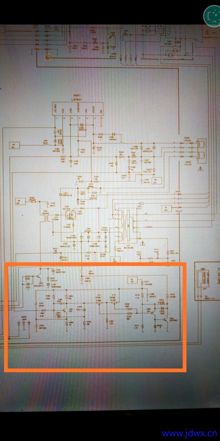

海信25寸tf2511h平面直角crt彩电维修:
电源我已经维修好了,通电后如图,求维修大神指点,下一步怎样维修?(注:原来的菜单文字颜色是绿色的)
查视放、枕校、偏转,显像管品牌?

两边枕校暂时不需要管,以前修的时候不知道放在哪里了,电路图我留着呢,现在主要把图像正常了就行,那些慢慢搞无所谓!下面是找的电路图,可是我对这东西有点儿不太通,望多指点下!

视放电路图这个是

现在图像和颜色已经恢复正常了不过行幅还是不到屏幕边上还有枕校板问题,我也不知道原来的电压,按照厂家标注的电压行幅到不了屏幕边上,加上枕校板是不是可以行幅撑满屏幕?此外一个问题我图片里面红方框圈里面的是不是枕校板电原理图,(我原来的那个图有缺失部分,如果没有有没有其它渠道可以确定的或者是买的到,谢谢您了)

红框里是枕校电路,易损件为大功率的三极管和电阻,还有微调电阻。

感谢大家的支持,此彩电已经完美修好,经过半个月试用一切的正常,原因除了电源故障外就是加速极电压太高还有一个原因是场抛物波放大三极管软击穿供大家参考,此机是2010左右结婚时!
