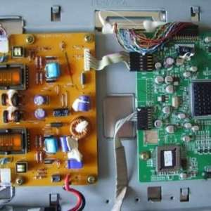

液晶显示器常见故障维修下面就是一台液晶显示器的结构和所有的配件:1、PANEL(液晶屏)2、A/D驱动板;3、液晶驱屏线4、高压板(又称升压板、高压条、INVERTER)5、高压板线材6、电源适配器(外置,一般都用直流3A/1 ...

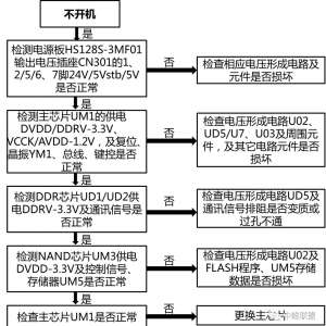

长虹机型:LED32A4000iC机芯:LM38iS故障现象:不开机检修要点:1) 检查电源板HS128S-3MF01输出的电压是否正常;2) 检查主板上的主芯片MT5502基本工作条件(供电、复位、时钟振荡、总线、键控)是否正常;3) 检查 ...

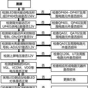

长虹机型:49A1U三合一机芯:ZLS58G-iP故障现象:黑屏检修要点:1)检查背光驱动电路输出的LED驱动电压是否正常;2)检查背光驱动开关控制信号BL-ON/OFF是否为高电平;3)检查背光亮度调制控制信号BL-ADJUST是否正常 ...
