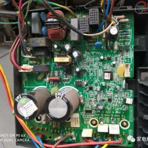

技术无价——格力变频空调不制冷的维修
技术无价——格力变频空调不制冷的维修
这两天看了苕哥电修大师的帖子(诚信的代价(一)上门的惩罚)感触颇深,为苕哥电修大师精湛的技术点赞,又为他的遭遇深表同情,我们家维人员本来吃的是技术饭,上门维修不能贬低了我们的身份,空调安装维修是高空、 ...

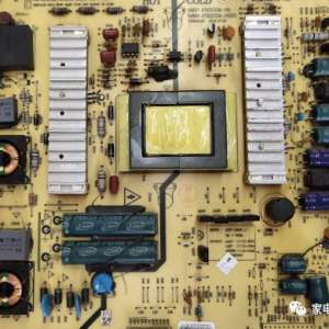

创维32E15液晶电视三无故障机
创维32E15液晶电视三无故障机
顾客送修一台创维32E15液晶电视三无故障机,经查电源只有380V,次级无电压输出,初步认为是电源板有事,应顾客要求在网上订购一块电源板,三天后板子到,系一改装板,管它黑猫白猫,上机试试吧,谁知还真不争气,一 ...

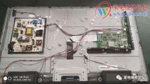

海信液晶电视LED32EC260JD开机蓝灯慢闪、三无
夏末秋初空调修完了,开始消化液晶电视。故障:海信液晶电视LED32EC260JD开机蓝灯慢闪、三无。检查:此机位二合一电源板,测量主电压12V只有8V的跳动电压,拔掉灯条和主板插线电压不变,判断电源板故障,仔细测量发 ...

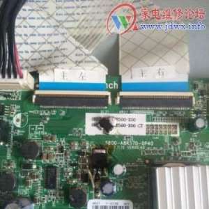

创维液晶电视42E500E花屏故障维修,10分钟左右突然喇叭发出沙沙的杂音
创维液晶电视42E500E刚开机时图象声音都正常,大节10分钟左右突然喇叭发出沙沙的杂音,随后满屏出现花屏,然后就自动关机,拆盖测量主板各稳压片电压,电压显示都正常,当用表笔触碰到U24的1脚时,电视就会关机,拿 ...

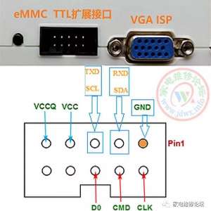

eMMC芯片在线读写寻找关键点的方法与步骤
我们知道EMMC芯片的读写需要用到的脚位是:VCC(或VDD)、VCCQ(或VDDF)、CMD、CLK、VSS(或GND)以及DAT0、DAT1、DAT2、DAT3、DAT4、DAT5、DAT6、DAT7数据接口。VCC和VCCQ是eMMC的供电脚,VSS通常为线路板的GND地 ...

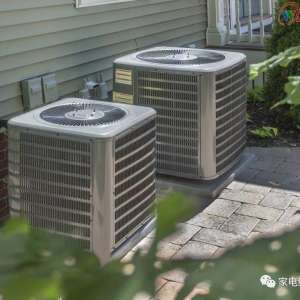

北美从事空调,需要执照,普通人禁止接触空调用冷媒
先向同行们问候,刚到这里,感觉这里很热闹,也感到国内同行们的奋斗很是不易。这个帖子的目的是向同行请教变频方面的知识,但是有必要先说说我这里真实的东西,也许这个帖子比较啰嗦,先敬请谅解。本人原来有不同的 ...

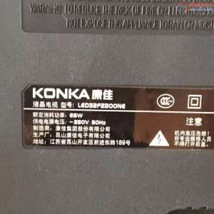

康佳液晶电视LED32F2200NE三合一板雷击故障维修
好久没发帖子了,因为有些活没有技术含量,不说也罢!前些天收到一台康佳液晶电视LED32F2200NE说是雷击损坏,客户说让人看过说是要换板子,三合一板!让我看看能不能修好。当然这是用户想省钱。老套路让用户留下电话 ...

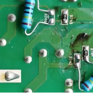

康佳LED42S2260N液晶电视出现KONKA图标后屏幕背光出现一亮一暗
康佳LED42S2260N液晶电视出现KONKA图标后屏幕背光出现一亮一暗故障现像:开机出现KONKA图标后屏幕背光出现一亮一暗,同时喇叭也随背光的亮暗变化发出嗒嗒声。维修收费:300元(友情价)维修分析:看现像听声音基本可 ...
