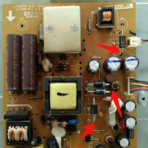

LED液晶显示器灯珠故障维修分享飞利浦321E5Q 32寸液晶LED显示器,出现黑屏故障
一、故障现象初查一台飞利浦321E5Q 32寸液晶LED显示器,出现黑屏故障。首先怀疑是电源故障,于是开盖检查,先拧掉固定支架的四只螺丝钉,再去掉后盖上十五只螺丝钉,找一个小硬卡片先从上面撬开,从上往下掀起,注意 ...
2019-4-28 21:13
飞利浦32寸LED液晶显示器故障维修记
飞利浦32寸LED液晶显示器故障维修记
一台飞利浦321E5Q 32寸液晶LED显示器,出现黑屏故障。首先怀疑是电源故障,于是开盖检查,先拧掉固定支架的四只螺丝钉,再去掉后盖上十五只螺丝钉,找一个小硬卡片先从上面撬开,从上往下掀起,注意塑料件上下壳子之 ...
