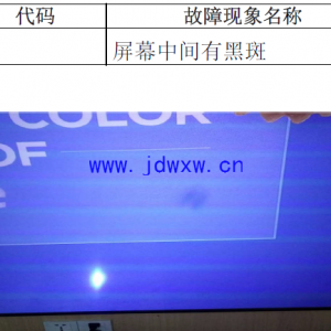

海信LT100K6900A/B/C一代激光电视屏幕中间有黑斑的维修
海信LT100K6900A/B/C一代激光电视屏幕中间有黑斑的维修机型: LT100K6900C问题现象:1、屏幕中间有黑斑原因分析:1.光学引擎有脏污解决方法:1、更换光学引擎

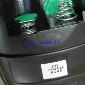

海信LT100K6900A/B/C一代激光电视遥控器耗电快的维修
海信LT100K6900A/B/C一代激光电视遥控器耗电快的维修机型:LT100K6900A问题现象:1、遥控器使用两节新的电池,正常使用时间为4-10个月,完全不用语音功能可达10个月,使用语音功能大约4-6个月;2、低于此时间的为遥 ...
