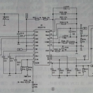

一台LED48C208OI型液晶彩电,开机后黑屏,可隐约看见图像。分析检修:该机属于长虹LM41机芯。上电试机,背光不亮。该机电源组件型号是JCL35D-lMK400,背光驱动控制块采用UCC25710(U5),如图8所示。U5的②、③脚输出驱 ...

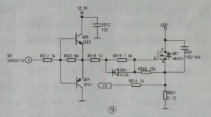

LED48C2080型液晶彩电,开机后背光不亮的维修
一台LED48C2080型液晶彩电,开机后背光不亮。分析检修:此机的电源组件型号为JCL35DlMK400。上电,测LED+电压为0V,说明由UCC25710(U5)组成的背光电路没有工作。测U5①脚11.5V供电正常,⑤脚5V基准电压也正常。将电源 ...

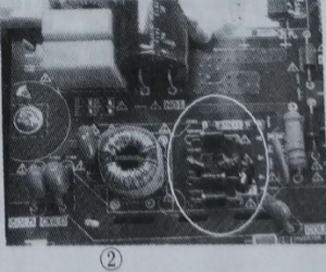

长虹32D3700i型液晶电视指示灯不亮,不开机的维修
一台长虹32D3700i型液晶电视,上电电源指示灯不亮,不开机。分析检修:拆开机壳,目测三合一板(板号为HK-T.FlT2969P7)上整流二极管VDW901烧断,其引脚铜结发黑,如图2所示。检测市电输入电路,发现整流二极管VDW902、 ...

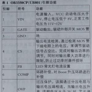

海尔LE40B510X型液晶电视黑屏故障通病分析与检修故障现象:二次开机后背光一闪就灭,伴音正常。分析检修:海尔LE40B510X型液晶电视采用三合一{电源、背光恒流、信号处理)主板,板号是VST69D-PB83。液晶屏背光采用LED灯 ...

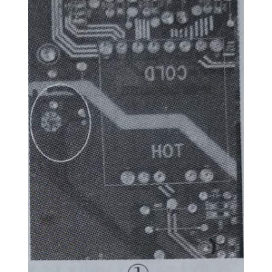

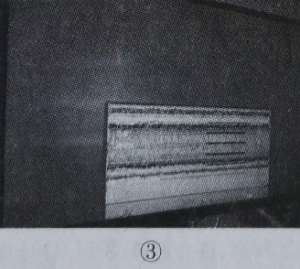

海信LED46K16X3D型液晶电视花屏的故障维修
海信LED46K16X3D型液晶电视花屏的故障维修一台海信LED46K16X3D型液晶电视,上电后花屏,几乎看不清屏上的任何字符。用户说:前几天偶尔出现了两次花屏现象,但都自己恢复正常了。根据故障现象分析,初步判断故障原因 ...
