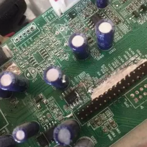

从6A828读出到U盘的数据进行保存再写入另外一个U盘的方法
从6A828读出到U盘的数据进行保存再写入另外一个U盘的方法 此方法是将好板上EMMC数据用命令复制到U盘里,然后将复制到U盘里的数据提取出来,并在次制作到U盘里写入换空EMMC的主板中。 下面开始将以图文的方式做演示 ...

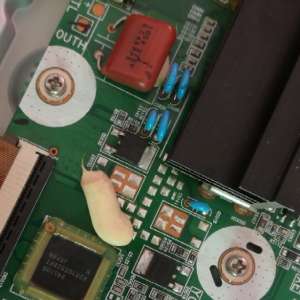

长虹3D43C2000开机一直黑屏的维修
长虹3D43C2000故障现象:开机一直黑屏分析与维修:长虹3D43C4000开机黑屏,经检查Y板缓冲板二合一电容C5057(331K/1KV)烧裂,贴片三极管Q5019(FGD4536)击穿,D5030(10A400)坏,更换故障排除。

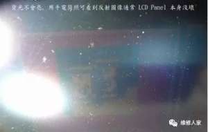

LCD液晶电视黑屏维修灯管过程。
LCD液晶电视黑屏维修灯管过程。
LCD电视黑屏,背光灯不亮,用手电筒照摄可看到屏幕照常在显示图像,这也说明液晶面板没有坏,那么也就为修理工作提供了必要条件。拆掉背光之液晶面板,这时如果迎着光看,则依然可以看到画面上之内容 。补充:对于液 ...

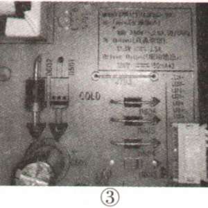

长虹LED55C2000I型液晶彩电(ZLM41AIJ机芯)电源板屡烧Q101(8N65 2018-04-19 07:58 ...
长虹LED55C2000I型液晶彩电(ZLM41AIJ机芯),电源板屡烧Q101(8N65)来源:家电维修 作者:佚名 2018-04-19 07:58:16 分析检修:拆机检测,电源组件(型号为HSL35D -2MC)的保险丝F101(T3.15A/250V)熔断,12V电 ...
