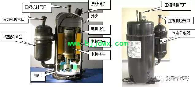

五、不制冷(热),压缩机吸排气差的故障原因分析与检测判定方法、更换部件要求:
1、压缩机在制冷系统中的主要作用是建立制冷系统势能产生高低压差、并保证冷凝、蒸发压力。使制冷剂在系统中进行流动循环,实现制冷剂的冷凝与蒸发。
在压缩机工作过程中压缩机的吸气阀片、排气阀片工作频率很高,压缩机的曲轴每转动一周,吸、排气阀片就要开启、关闭一次。动作非常频繁。平均每秒开、闭50次左右。很容易造成金属疲劳影响阀片的密封性。
2、造成压缩机吸排气不良的原因分析:
① 压缩机吸排气不良主要原因为吸排气阀片损坏,主要原因为:A、阀片材质不良,造成在运行过程中变形与阀座结合面产生缝隙,阀片在长期工作中由于过热和磨损,使阀片与阀座之间出现缝隙,造成工作过程中制冷高压剂气体从缝隙中泄漏,排气量减少,排气压力降低,使制冷制热效果变差,严重的造成压缩机无吸排气。
② 在维修过程中,制冷剂填充过多造成液击使阀片损坏。或由于装配部正确,死点间隙过小,导致工作过程中打坏阀片。使被压缩的气体大量返回低压系统,造成制冷制热量严重下降,严重的将不能制冷制热。
③ 压缩机内,机油中存在水份及杂质,机油在压缩机中除起到润滑运转零部件的作用外,最大的另一个作用就是起到密封作用。当水份存在时,水分占据密封点时就会造成压缩机高低压力严重窜气现象的产生(注:此现象多表现为系统正常工作一段时间突然出现压力平衡现象。重新试机故障反复出现且时间不等)
3、压缩机排气不良的检测方法
首先确保系统内制冷剂的填充量符合要求,检测压缩机制冷、制热运转压力及运转电流、(同时观察压缩机排气、回气温度及四通阀温度变化,排除四通阀故障)与正常数值进行比较,制冷系统运行压力正常值,一般环境温度在15度-42度范围时,R22制冷剂定频空调压缩机制冷回气压力:0.4-0.6MPa 制热压缩机排气压力1.8-2.7MPa, R410A制冷剂定频空调压缩机制冷回气压力:0.6-1.2MPa 制热压缩机排气压力1.8-2.7MPa,注意:此数值与环境温度关系较大,环境温度变化时次数值将随之变化。检测运转电流时要检测电源电压)如检测高压压力低、低压压力高运转电流低,可判断为压缩机吸排气不良。
4、更换方法及要求:
① 切断主电源打开外机罩壳取下压缩机控制线。打开二、三通阀及连接管螺帽放掉制冷剂。同时观察机油是否正常,假如机油变色严重需对系统进行处理后进行压缩机的更换。
② 将压缩机的排气、吸气扣连管解开、旋下压缩机地脚螺丝取下压缩机
③ 换上新压缩机焊好高低压接口、紧固二、三通阀螺帽。抽空后定量加入制冷剂并监理查漏。
