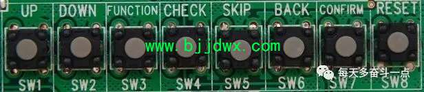

功能按键名称和功能意义
按键号
英文代号
功能意义
SW1
UP
上选键。
SW2
DOWN
下选键。
SW3
FUNCTION
功能键,进入功能设置等操作。
SW4
CHECK
查询键,进入功能查询等操作。
SW5
SKIP
跳过键。(测试键)
SW6
BACK
返回键。返回上一层操作。
SW7
CONFIRM
确认键。
SW8
RESET
复位键。恢复出厂设置等操作。
