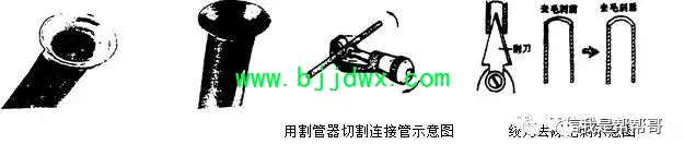

二、连接管路喇叭口制作不良原因及故障排除方法:
1、喇叭口“双眼皮”
危害:无法真正拧紧连接口,造成系统慢漏,其外形如图所示。
防止:将割痕处用锉刀多挫一会儿至完全挫平为止,即可避免。
2、喇叭口过小
危害:密封不严,造成边缘慢漏。
防止:扩管时余留的长度过小造成,应余留合适的长度。
3、用锉把、尖嘴钳绞管内壁
危害:易造成内管壁划痕,氟利昂沿划痕处慢漏,密封不严。
防止:应用铰刀去除毛刺,禁止用锉把或尖嘴钳等利器。
4、扩口破裂
危害:易造成氟利昂泄漏。
防止:选用材质优良的铜管,扩口时用力均匀

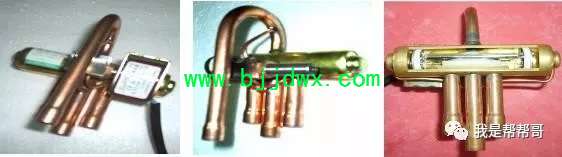

四、电磁换向阀(四通阀)串气故障原因造成的不制冷(热)故障,检修判断方法与故障排除:
1、电磁换向阀基本结构及作用:
四通换向阀主要由四通气动换向阀(主阀)、电磁换向阀(控制阀)及毛细管组成。主阀内由滑块、活塞组成活动阀芯,主阀阀体两端有通孔可使两端的毛细管与阀体内空间相连通,滑块两端分别固定有活塞,活塞两边的空间可通过活塞上的排气孔相通。控制阀由阀体和电磁线圈组成。阀体内有针型阀芯。主阀与控制阀之间有三根(或四根)毛细管相连,形成四通换向阀的整体。
四通阀在空调系统中主要为制冷和制热模式的切换。空调根据制冷系统设计不同,经电磁换向阀线圈通电后四通阀换向转换制冷剂流向,有在制热运行状态下或有在制冷运行状态下,给电磁换向阀线圈通电后进行换向。
2、电磁换向阀(四通阀)串气故障原因造成的不制冷(热)故障,检修判断方法:
用压力表在开机制冷或制热运行状态下,检测空调制冷系统压缩机排气高压压力和压缩机回气低压压力与关机状态下的平衡压力相接近,进一步检测电磁换向阀(四通阀)线圈直流电阻值和供电正常,制冷系统制冷剂正常无泄漏,即可初步判定为电磁换向阀(四通阀)串气故障;
