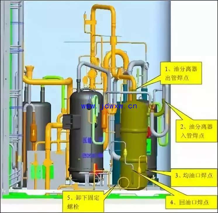

第五步:确认系统零部件
系统油质污染时,需要确认机组的零部件情况,包含油分离器、气液分离器和储液罐情况。

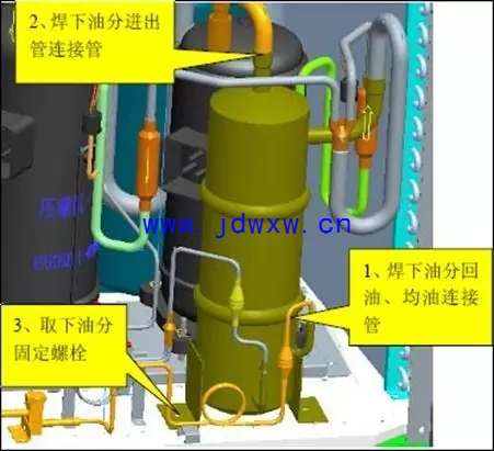

1)确认油分离器
拆下油分离器,拆除步骤同步骤四中内容,倾倒油分离器,需用容器盛接,并密封保存,以供返厂检验。

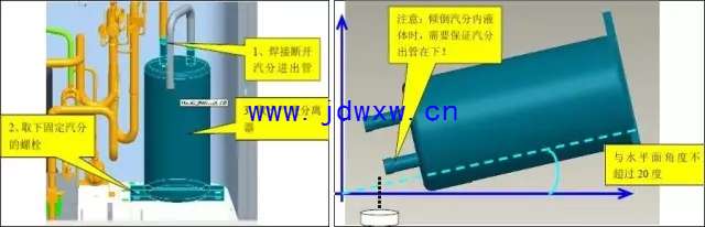

2)确认气液分离器
  取出汽分后,确认汽分内是否含有杂质等物质,确认过程如下:
同样需要使用透明容器盛放气液分离器内的杂质,观察杂质样色并封存,返厂检验杂质成分。
注意:假如压缩机损坏需要更换时,必须同时更换气液分离器!无论气液分离器内是否含有杂质或者其他异常情况。

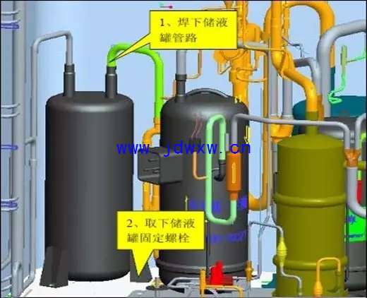

3)确认储液罐
※注意:确认需要更换的系统原器件,要保证拆下的损坏零部件及时用胶带等密封进出等管口,保证该原器件现场的完好以便进行进一步分析工作;
※ 注意:要收集油分、汽分、储液罐内倒出的压缩机润滑油量,并做好相关记录,方便更换压缩机、汽分等原器件后,对系统进行润滑油的补充追加。

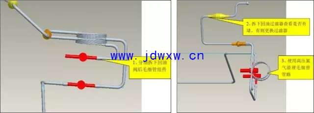

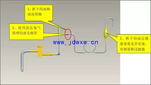

第六步:清理系统
确认完需要更换的零部件之后,需要确认系统管路是否有异常,需要使用氮气对主管路吹洗外,同时要重点检测并清理油路系统。
1)清理均油管管路
2)清理回油管管路
其他管路元件,请根据现场情况清理。清理管路之后假如不是即刻更换组件,需要使用胶带密封,防止空气内水分和杂质污染系统。

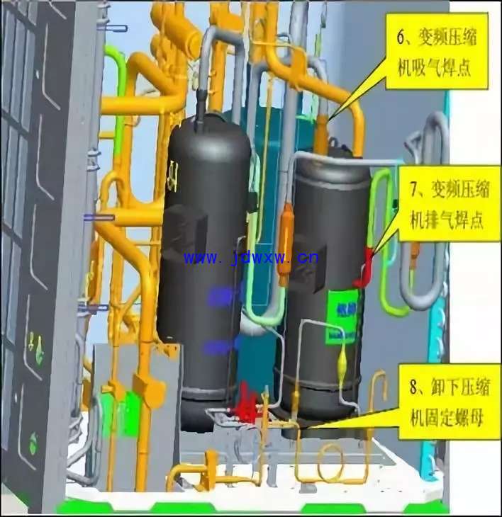

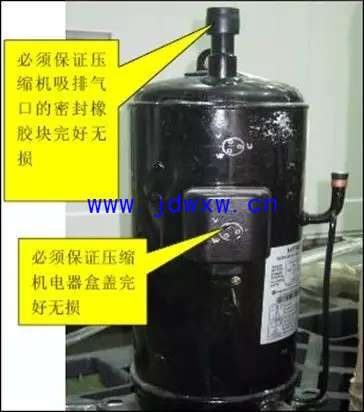

在搬运旧的压缩机和新的压缩机时,都需要注意压缩机不能平放或者倒置,倾斜角度应保持在±30°以内,也要注意不能让压缩机内润滑油从油平衡口处流出。确保压缩机吸气和排气口密封,假如密封的橡胶块遗失,可用胶带等密封接口,避免压缩机内的油和空气直接接触。
