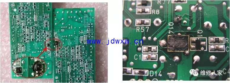

4、室内机基板PCB1
⑴线控器短接
故障现象:线控器无显示,电压几乎为0(线控器工作电压正常为+15V)。
原因分析:由于线控器引线在线控器安装之前已经铺好,误将两根引线拧在一起短接。
预防措施:
严禁线控器引线短接
②对于裸露的线头用绝缘胶带包
特别注意:假如长时间的短接,还会使其他元件损坏,导致线控器与基板的通讯存在问题。绝不是更换一个三极管那么容易。

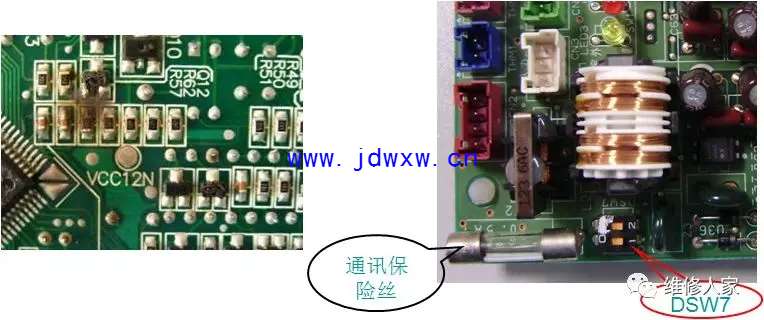

303通讯故障
故障现象: 线控器显示03故障
原因分析:通讯回路受到强电冲击,造成通讯保险丝熔断或通讯回路中的其他元器件烧毁。
“03”故障处理的注意事项:
1)发生“03”故障时,首先应将内外机全部断电再上电重新确认,排除因干扰问题造成的误报;
2)认真仔细的检查各连接配线和拨码设置等是否存在异常;
3)检查通讯保险丝是否导通,假如已熔断,可将DSW7的“1”键拨至ON,再试用;
4)最后拆下基板检查是否有部件烧毁痕迹。

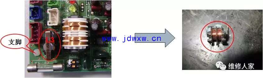

基板拆卸时必须注意:
因该处支脚离元器件距离较近,拆卸时若不注意容易损坏器件,特别是电感线圈L3易被碰掉!

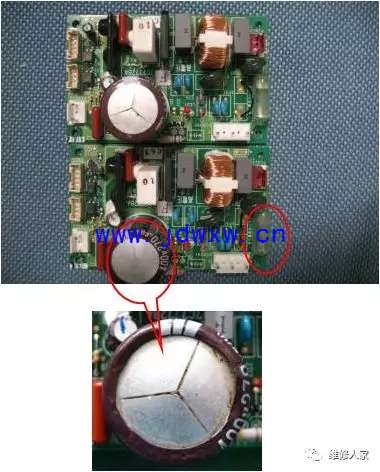

5、风扇控制基板PCB2
故障现象:保险丝爆裂或电容高鼓
原因分析:电压过高烧毁。配线错误或电网中出现的因某种原因造成的电压瞬间异常
检查方法:
1)首先排查电源配线是否正确?检查PCB2外观有无电容变形,电阻变色等现象;
(2)插座CN201旁边标有VCC15GND1两个焊盘,测量2者电压,若为+15V,则PCB2正常,反之,则需要更换PCB2
注意:检查该基板时必须断开电机!
