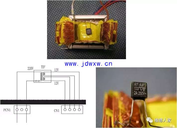

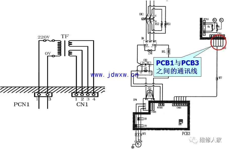

1、电源变压器
变压器的主要作用:将交流电源电压降至一定值后送入整流电路,为MCU供电电源
故障现象:基板不上电,基板电源指示LED1(电源指示灯)不亮
故障分析:变压器有输入电压,无输出电压(初级绕组开路)
故障原因:初级绕组温度过高,超出温度保险丝的保护温度。
绕组温度过高的可能原因包括:环境温度过高、外部短路或输入电源出现波动。
温度保险丝的作用:假如绕组的温度超过绝缘材料的允许温度范围,绝缘层就会被破坏击穿,造成变压器内部短路,甚至起火。
变压器常见的损坏有两种情况:初级过压和次级短路。这两种故障都会使变压器线圈温度升高,如不及时处理,将导致线圈绝缘性降低、温度失控,甚至使变压器烧毁。

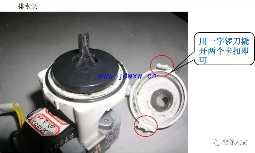

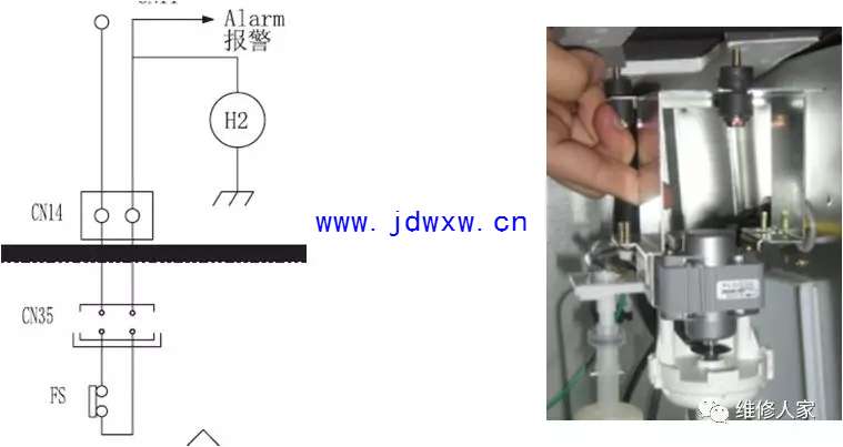

2、排水泵故障
故障现象:线控器报警01,排水系统、浮子开关或排水泵故障。
理解报警01的本质含义
故障原因:
排水泵电机绕组中串有温度保险器,在运转中受到过流、过载、过热等的冲击,造成保护器断开。排水泵性能失效
检测办法:
一般情况下是检测电阻值,若是断路或短路,可以断定水泵电机损坏,正常阻值为340欧姆左右
假如电阻值正常而排水泵出现不排水、发热严重等不良,请拆解排水泵确认是否被异物堵住或存在积累的水垢,并查找杂物来源。
注意:假如是因水垢积累造成的排水泵排水不良,现场清理即可,没必要更换水泵!(水泵的拆开请参照下图:)
