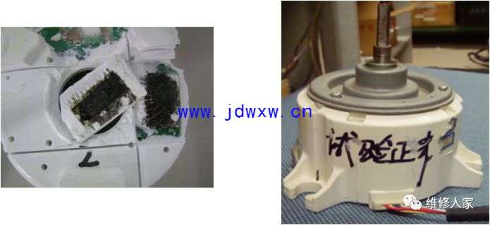

故障现象:
RCIset-free mini直流电机内部功率集成电路Power IC)烧毁。

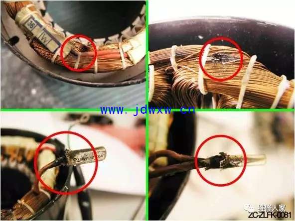

RPIset-free异步电动机阻值不正确(线圈烧毁)或绝缘不良(对地短路)

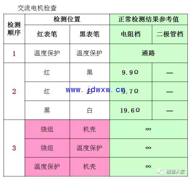

交流电机
故障现象1:温控器与电机线圈短路
检查方法:
⑴主、副线圈绕组阻值
⑵绝缘电阻。DC500V,测试3组数据:
线圈-外壳之间;
线圈-温度保护器之间;
外壳-温度保护器之间;
以上绝缘电阻≥100MΩ
⑶温度保护器常闭(短路)测量电机温度保险是否开路,若开路则说明已彻底失效,需更换电机

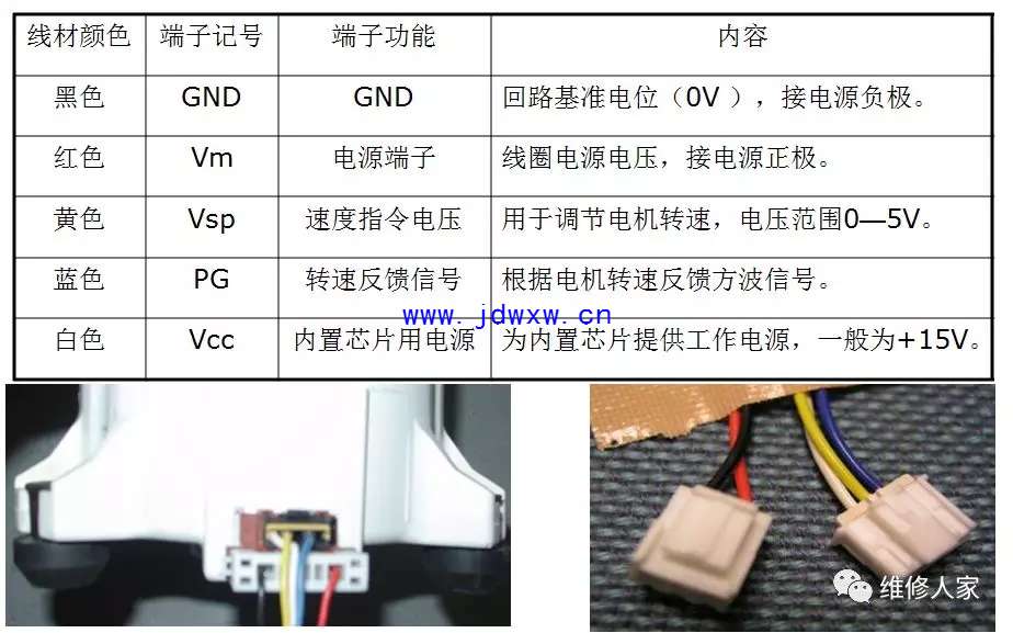

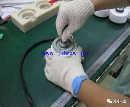

直流电机

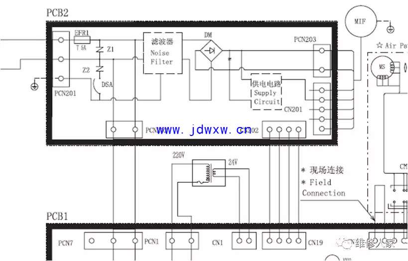

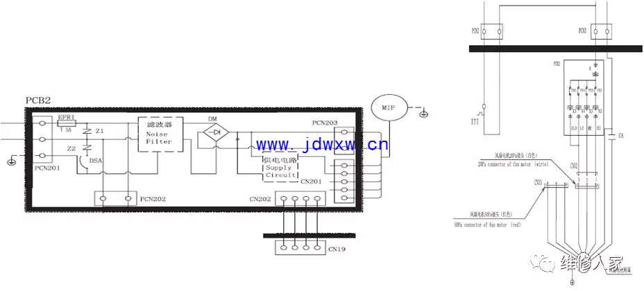

故障现象1:电机不运转,有线遥控器没有显示,PCB2上保险丝EFR1熔断(只针对RCI/IVX机型)。
故障现象2:由于功率模块损坏,导致电机也烧毁。
原因分析:
⑴带电拔插直流电机电源线造成了产生瞬间高电压,直接进入直流电机,烧毁Power IC
⑵电源过电压导致。

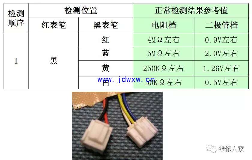

详细检查:
⑴用手转动电机轴,感觉很难转动或者有明显咯噔感为不良。
⑵电阻确认(端子间):
