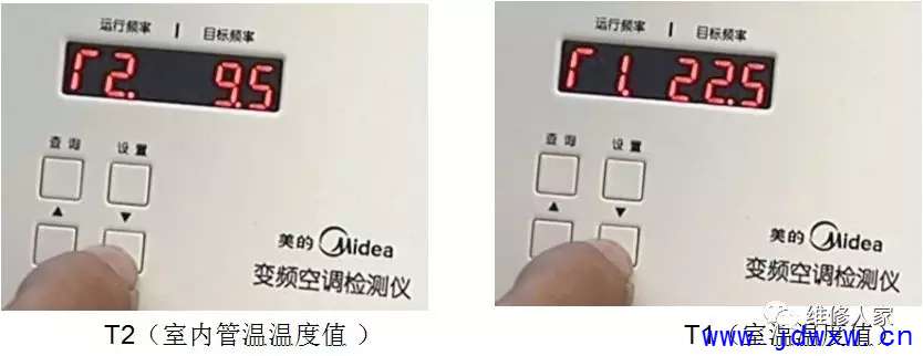

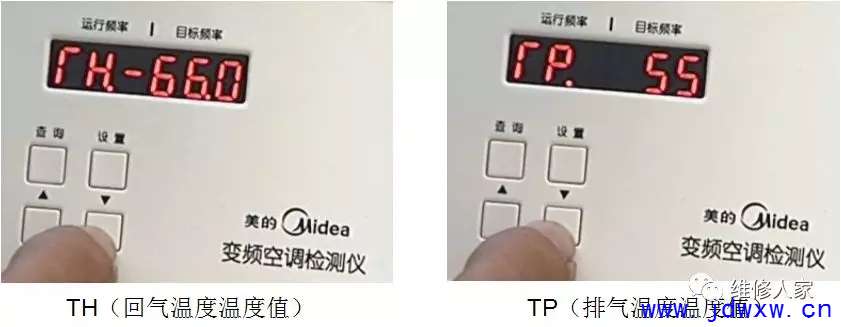

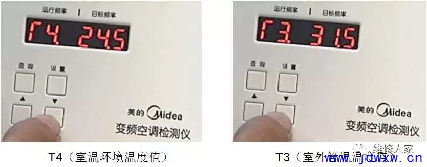

3、根据查询信息显示的故障代码或显示值,判断故障的具体部位,并将故障排除。再按压一次“查询”按键,退出查询显示。

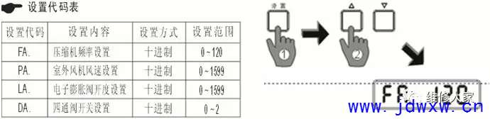

四、变频空调维修检测仪设定模式转换及调试
1、按设定键进入设定模式。频率显示、压缩机频率设定显示、直流风机风速
  设定显示、膨胀阀开度设定显示、四通阀开关设定显示之间切换。
2、 在设定状态下,按“▼、▲”键调整设定值,每按一下,设定值每次加
  或减1,在“直流风机风速设定”或“膨胀阀开度设定”时连续按住10s以上,设定
  值每次加10或减10
3、连续按压“设定”按键3S,退出设定显示。

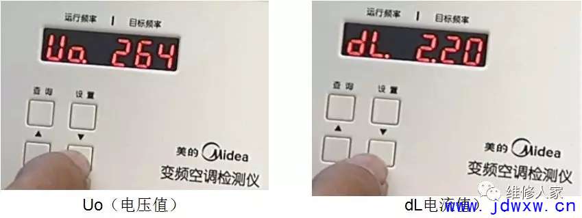

五、变频空调维修检测仪采样值显示转换方法
1、查询电压值时,连续按或长按“设定键”3s以上,电压显示值在IR 341采样值、IPDU采样值、KAGA TI DSP采样值、MIDEA采样值、FAIRCHILD TI DSP采样值、TD-0.5-1交流电压采样值之间循环切换(上电默认显示IR 341采样值)。(电压采样值选择代号:“Ir341”--IR 341采样值,“IPdU”--IPDU采样值,“KAgA”--KAGA TI DSP采样值,“NIdEA”--MIDEA采样值,“FAIrCH”--FAIRCHILD TI DSP采样值,“AC-Td” --TD-0.5-1交流电压采样值,2s后显示实际电压采样值)。
2、在查询电流值时,连续按或长按“设定键”3s以上,电流显示值在0057W互感器采样值、东芝开利互感器采样值之间循环切换(上电默认显示0057W互感器采样值)。(电流采样值选择代号:“0057”--0057W互感器采样值,“ToSHbA”--东芝开利互感器,2s后显示实际电流采样值)。
