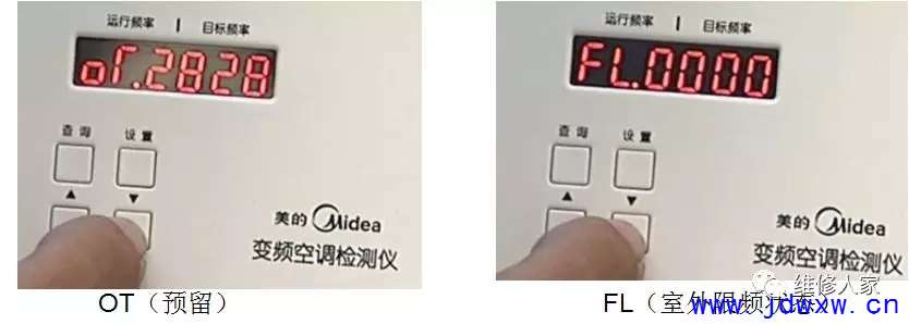

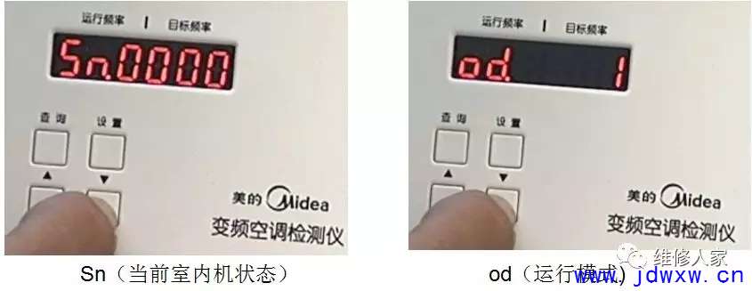

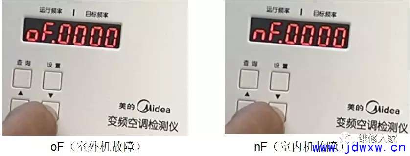

1、按压“查询”按键,进入查询显示模式,可切换查询信息。显示屏显示Fr(运行频率)。
2、按“▲、▼”键,选择所需查询的信息,查询信息顺序如下:
