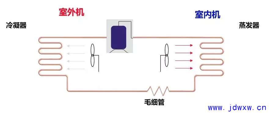

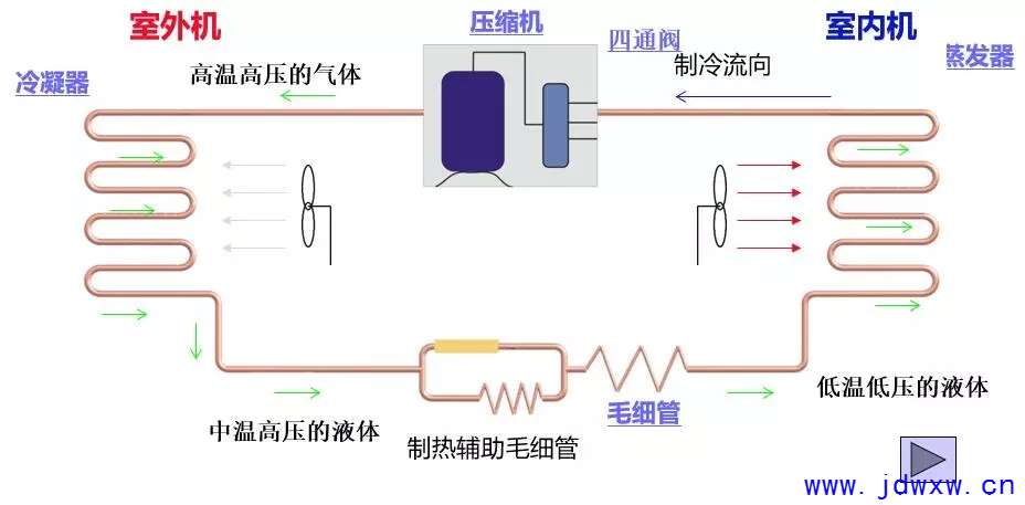

四:热泵空调组成及循环过程
自压缩机出来的高温高压制冷剂气体,流经四通阀进入冷凝器放出热量后冷凝为中温高压液体。液态制冷剂经主毛细管节流后变为低温低压的制冷剂液体,进入蒸发器与室内侧循环空气进行热交换,吸热蒸发成为低温低压气体。气态制冷剂通过四通阀回到压缩机吸气端。

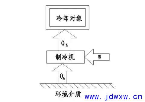

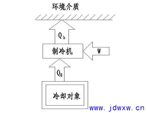

五:关于空调的几个名词解释
制冷量
制冷量(制冷能力)
空调器在额定工况和规定条件下进行制冷运行时,单位时间内从密闭空间、房间或区域内除去的热量总和,单位:W。
制热量
制热量(制热能力):
空调器在额定工况和规定条件下进行制热运行,单位时间内向密闭空间、房间或区域供给热量的总和。单位:W
能效比EER
在额定工况和规定条件下,空调器进行制冷运行时,制冷量与有效输入功率之比,其值用W/W表示。
EER=制冷量/有效输入功率
有效输入功率--空调器在额定工况和规定条件下进行制冷运行时,所输入的总功率

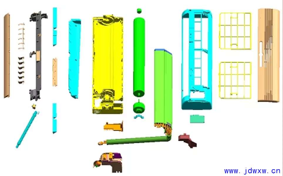

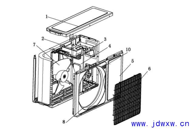

六:空调结构图和几大核心部件
分体室内机内部结构图
分体室外机内部结构图
