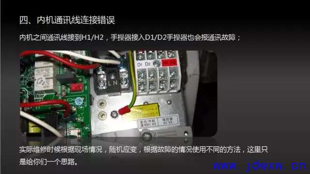

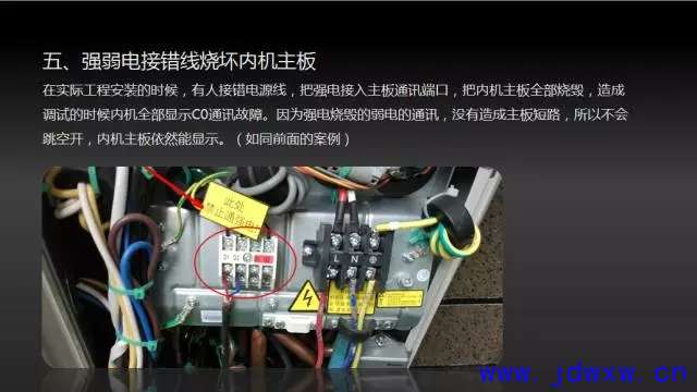

摘要: 在实际的售后维修过程中,经常发现室内机或者室外机主板弱电部分被烧毁,究其原因是接错线导致的,是强电接入弱电,造成主板烧毁,严重的内机主板全部烧毁!怎么避免这个问题呢?请把下面的内容理解透彻,安装时,按 ...

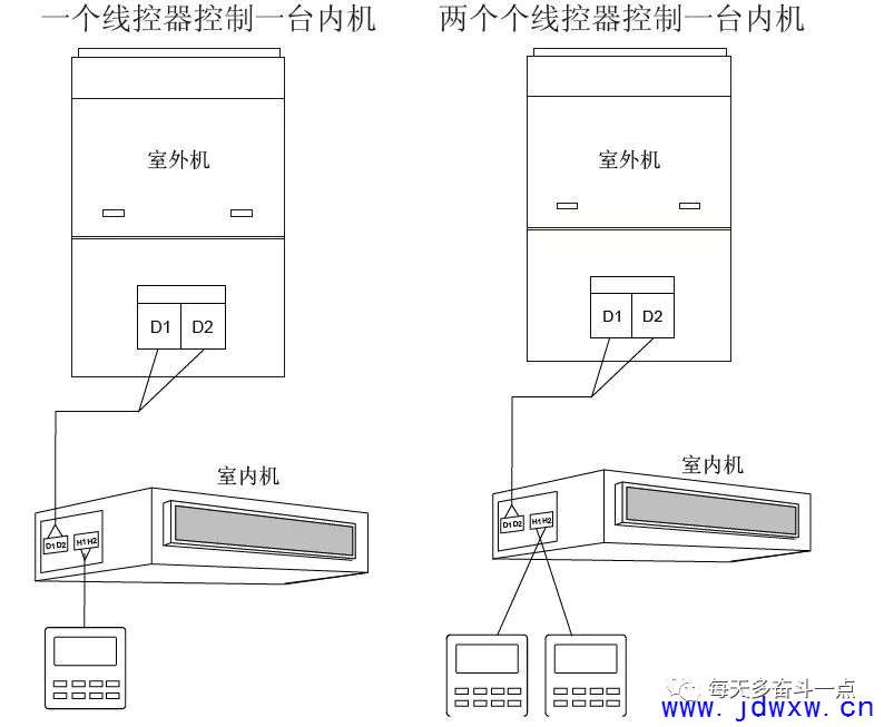

2)室内机与线控器之间的通讯连接方式;
室内机与线控器之间的连接方式有以下4种,分别是一控一、一控多、两控一和两控多;一个线控器最多控制16台内机;如存在两个线控器,需分别设置为主(01)、副线控器(02),具体设置参见说明书。
两个线控器同时控制多台内机时,线控器可连接在任何一台内机,所连接内机需为同系列内机,同时必须将其中一个且仅能一个线控器设置为副线控器。线控器所控制内机数量不超过16 台,且所连接内机需处于同一内机网络。

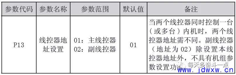

在开机或关机状态下,可设置副线控器:
① 在需要设定为副线控器的线控器上长按“功能”键5 秒,温度区域显示“C00”,继续长按“功能”键5 秒,进入线控器参数设置界面,此时默认温度区域显示“P00”。
② 按“ ”或“ ”键可选择P13 参数代码,按“模式”键切换至参数值设置,此时参数值闪烁,按“ ”或“ ”键选择“02”代码,按“确认/ 取消”键完成设定。
③ 按“确认/ 取消”键可返回上一层,直至退出参数设置。用户参数设置列表如下所示:
注意:
① 所有线控器出厂默认设置为主线控器状态。
② 在参数设置状态下:风速、定时、睡眠、扫风按键无效,按“开关”键可立即返回到主页面,但不执行开关机动作。
③ 在参数设置状态下,遥控器信号无效。
工程安装时请一定要注意接线端子的正确接线方式,认清“L,N”接电源线,L接火线,N接零线;D1/D2接内外机通讯线,内机的H1/H2接线控器,外机G1/G2接远程控制。不要因为间距近而分不清楚强弱电源。
