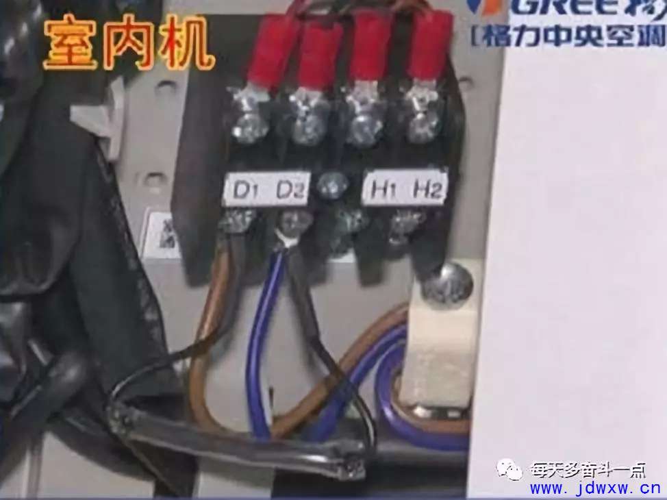

GMV5 所有的通讯连接均采用螺钉紧固式连接;
2 、通讯线接线方式

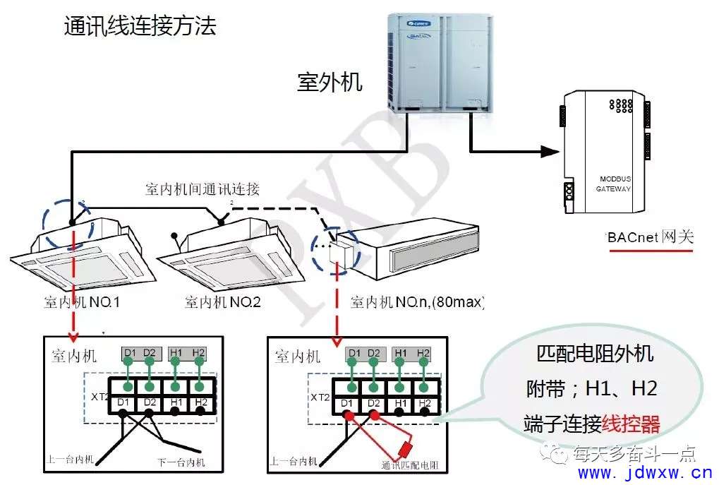

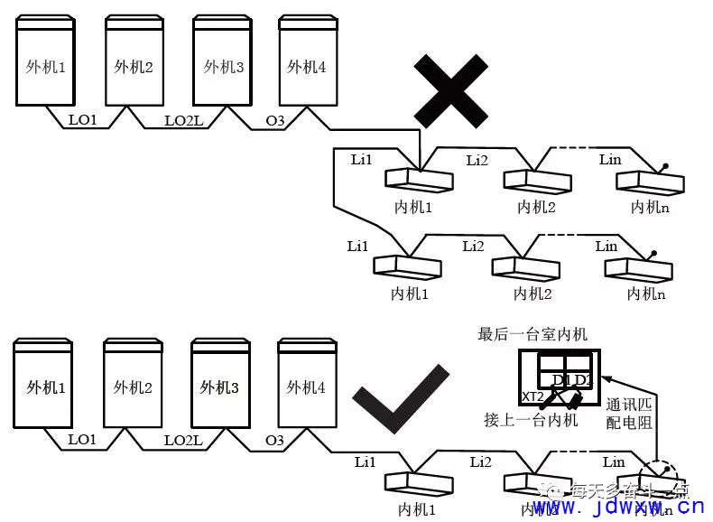

GMV5 内、外机通讯总线连接必须采用串联连接,不得采用星型连接;内、外机通讯总线的最末端内机必须连接通讯匹配电阻(放置于室外机包装袋中)。
每套制冷系统的最后一台内机的D1,D2端子必须连接匹配电阻。匹配电阻阻值是120欧姆。
内外机通讯线连接只能由一个外机引线,多个外机同时接线会造成通讯故障。
第三种接线方式才是模块化多联机通讯线的正确连接方式。

室内、外机之间通过接线板XT2 的D1/D2 端口连接。单机和模块化的连接如下:
单模块系统的通讯连接方式:

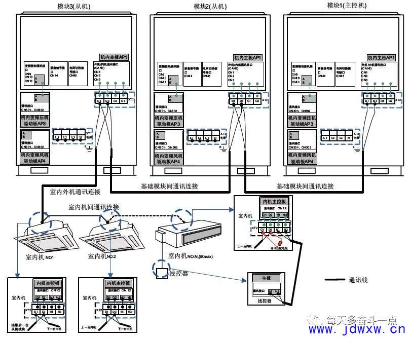

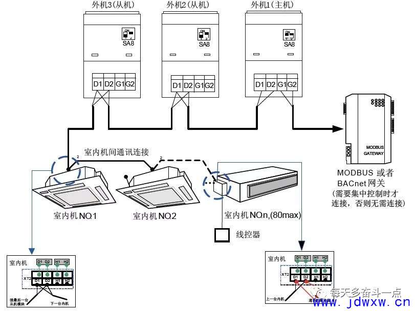

多模块系统的通讯连接方式如下图:
通讯接线通讯线连接方法注意事项:
①模块式外机中,若存在多个外机模块,则主控机必项为通讯线上的第一台外机模块,丏丌得连接室内机(主控机由外机主板的SA8设置);
②模块式外机中,若存在多个外机模块,则室内机必项连接在最后一台室外机从机模块(从机由外机主板的SA8设置);
③通讯线不电源线必项分开走线,避免干扰;
④通讯线必项选择合适长度,不得驳接;
⑤内机必项采用串型连接,且最后一台室内机必须接通讯匹配电阻(在室外机配件清单中提供)。
