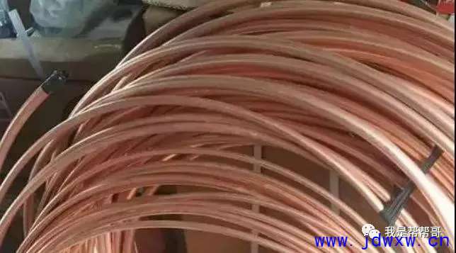

1.1、冷媒铜管:空调系统中冷媒循环输送的管路,冷热量传递的桥梁。
市场上冷媒铜管价格差异比较大,主要区别在壁厚上,中央空调在使用过程中,管道中会有很大压力,R410A冷媒保压在38-40公斤,假如管壁过薄,承压能力就不高,会影响中央空调使用年份;还容易拧裂,冷媒剂也容易泄露,会影响空调制冷制热效果。

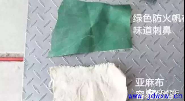

1.5、帆布:送风作用,风被吹出来不会散。还有缓冲避震的作用。
目前市面上用到的防火帆布有三种:黑色的涤纶帆布、绿色防火帆布、亚麻布。
亚麻布:比较便宜,时间长了会烂、易脱落。
绿色帆布:防火材料,味道比较重,使用1年~2年味道也散不掉,稍靠近些感觉明显很刺鼻。
黑色涤纶帆布:牢固、没有味道,改良材料,目前是市面上也就少数正规公司会使用这样的材料。

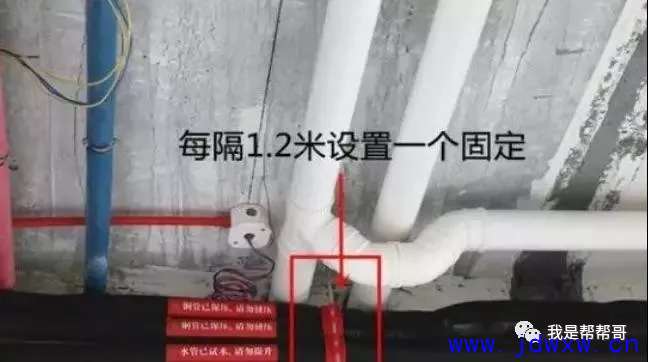

1.7、信号线、管卡、吊金:这些也是基本辅料中用于固定的材料,本身来去不大;但是因为管道太长,正规施工方会在管道每隔1.2米,配一个固定套装。
