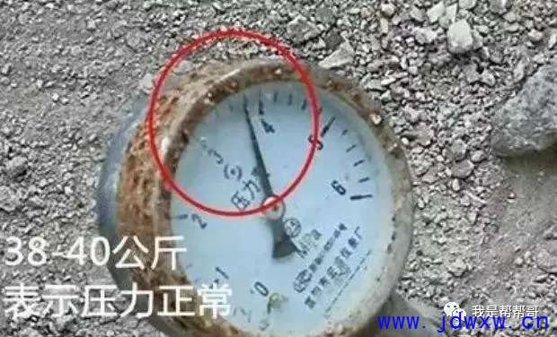

2.4、充氮保压焊接完成后必须对铜管进行压力测试,往铜管内充入一定压力的氮气进行保压,一般压力测试时间为24小时。
假如测试过程中压力表有下降,则应该检查冷媒管焊接是否有问题。为了保证安装施工到位,所有压力表在常规24小时保压后不做拆除,保持到外机通电测试前才拆除,充分保证冷媒系统的安全运行。

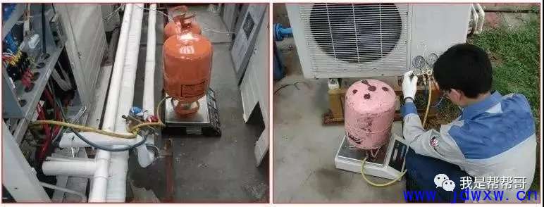

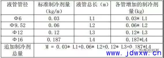

2.8、充填冷媒: 冷媒剂也是影响空调使用效果的关键,市面上假货也不少,假货杂质多,会影响寿命,当然直接影响效果。
