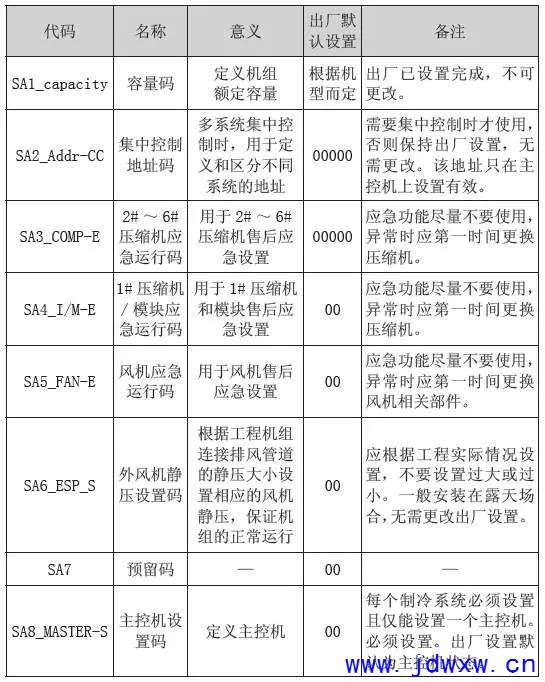

1.1 系统功能拨码设置
机组的功能拨码均在室外机主板AP1 上的SA1~SA8,其中SA7为无效码,出厂默认设置状态示意如下:
注意:主模块SA8 拨码是工程必须再设置的拨码(ES单机版直流变或者模块化(多台病并联)多联机只有一台主机时SA8不用设置),SA1 是不能更改设置的拨码,其他拨码无特殊需求无需更改出厂设置(SA1拨码开关一般被封胶)。
注意:功能拨码必须在室外机掉电状态下设置,设置完成后重新得电后有效。
各个功能拨码具体意义与设置方法如下:
1) 机组容量拨码(SA1_capacity)
机组容量拨码(SA1_capacity)出厂时已经设置完成,无需另外设置,并且工程上不能自行更改设定,否则会引起系统工作异常,甚至损坏压缩机。

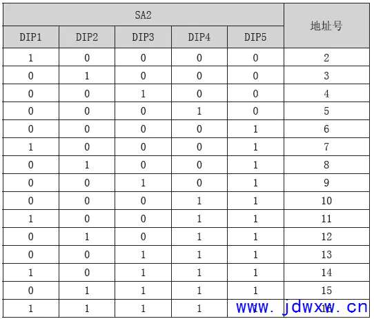

2) 集中控制地址拨码(SA2_Addr-CC)
集中控制地址拨码(SA2_Addr-CC) 是不同的制冷系统之间需要集中控制时的集中控制地址。出厂默认设置为“00000”。
假如无需多制冷系统间集中控制,则无需更改,保持出厂设置即可。多数工程不需要设置。
假如需要多制冷系统间集中控制,就是增加了远程集中控制,通过电脑远程控制多联内机的开启和关闭,则按如下方法设定:
① 必须在主控机上设置该拨码,否则无效;
② 同一制冷系统的非主控机(主模块)集中控制地址拨码(SA2_Addr-CC) 设置无效,同时也无需更改设置;
③ 必须将其中一个制冷系统的主控机的集中控制地址拨码(SA2_Addr-CC) 设为“00000”,该系统为主系统;
④ 其他制冷系统主控机的集中控制地址拨码(SA2_Addr-CC)
按如下设置:
⑤ 各个制冷系统之间的集中控制地址拨码(SA2_Addr-CC)不能相同,否则会出现地址冲突故障,机组无法运行。

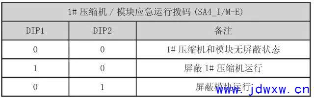

4)1# 压缩机/ 模块应急运行拨码(SA4_I/M-E)
1# 压缩机/ 模块应急运行拨码(SA4_I/M-E) 是用于1# 压缩机工作异常或模块工作异常时的售后应急设置,在短时间内屏蔽异常压缩机或模块工作,保证其他压缩机的应急运行。
当1# 压缩机/ 模块需要设置为应急模式时,相应设置如下:
注意事项:
① 当拨码设置不在以上范围时,将会出现拨码设置异常故障。
② 一个模块只能设置一个压缩机为应急模式。
③ 压缩机应急运行模式只有单模块多压缩机系统系统设置有效。
④ 模块应急运行只有在两个以上模块并联系统设置才有效。
⑤ 每个系统只能设置一个模块为应急运行模式。
