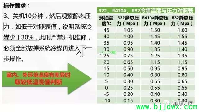

操作要求:

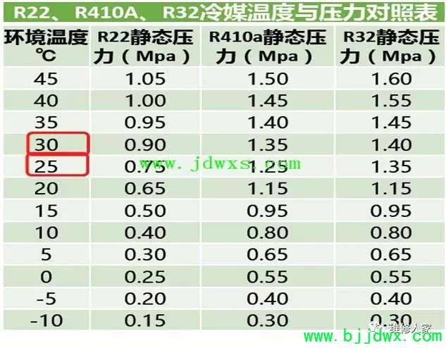

3、关机10分钟,然后观察静态压力,如低于对照表值,说明系统冷媒少于30%,此时严禁开机维修,必须全部放掉系统冷媒再进入下一步操作。
例:R32产品。室内30℃,室外35℃
操作要求:
静态压力以室内温度为对照基准,当表压〈1.40MPa时,说明系统有空气,存在安全隐患,必须放掉冷媒差漏补焊后再处理。

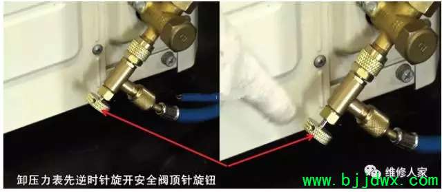

(五) 家用空调回收冷媒时间须按照阀门标贴提示控制,严禁超过一分钟

(十)测试系统压力必须在关机状态下接压力表,一旦发现系统负压,必须关机查明原因并排除后再开机,严禁在负压下运行空调。
