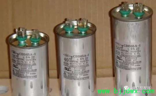

摘要: 空调室外机电容起启动作用,不要小看电容,电容坏了,整台空调都不会制冷,也是造成空调不制冷或不制热最常见的故障。看到电容的作用后你会不会觉得作用好大呢,在维修中要怎么判断电容器的好坏呢?空调电容要是坏了 ...
空调电容要是坏了有些从外表能看出来。有些电容发鼓、漏液,这些都能从外表看出来。有些需要电容表来测,因为他外表看起来是好的,必须要专业点的工具来测量。

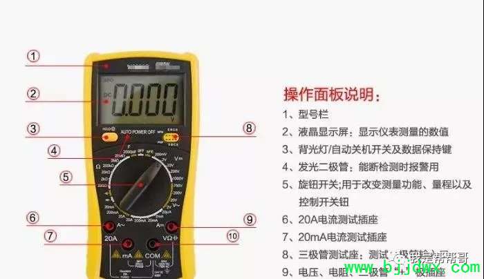

方法二:指针式万用表,也可以用数字表的测电容档。
假如用指针式万用表,一般用R ×1K档,将表笔分别接上电容的两极。这时万用表指针将摆动,然后慢慢恢复到零位或零位附近。这样的电容器是好的。电容器的容量越大,充电时间越长,指针向00方向摆动的也越慢。假如接上后,指针不动显示的阻值很少并不动,可以肯定是坏。

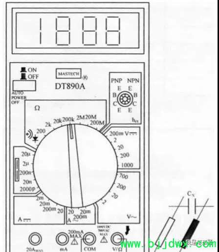

方法三:数字万用表检测
用数字万用表检查,将数字万用表拨到合适的电阻档,红表笔和黑表笔分别接触被测电容器的两极。这时,显示值将从0开始逐渐增加,直到显示溢符号“1”。假如始终显示0,说明电容器内部短路。假如始终显示溢出,可能是电容器内部极间开路,也可能是选择的电阻档不合适。
选择电阻档的原则是:电容器较大时,应选用低阻档;电容器容量较小时,应选用高阻挡。
测量电容器时对电阻档的选择
电阻档(Ω)
被测电容器范围(μF)
充电时间(s)
20M
0.1~1
2~12
2M
1~10
2~18
200K
10~100
3~20
20K
100~1000
3~13
2K
>1000
>3
