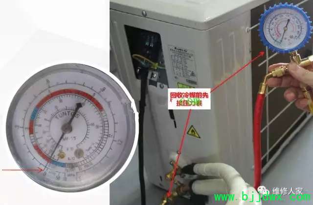

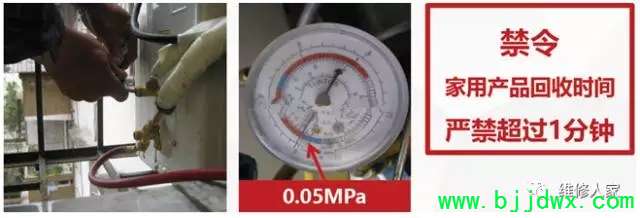

严禁凭经验确定关闭大阀门时间拆室外机或移机回收冷媒,回收时间受整机运行频率、运行风速、气候等影响较大,凭经验很难判断冷媒恰好全部回收完毕的时间点,当系统负压后,如此时低压侧有泄漏,将吸入空气,存在较大安全隐患。
正确操作方法:
接压力表,根据压力确定关闭大阀门时间
回收冷媒(避免系统进入空气)
正确操作方法:

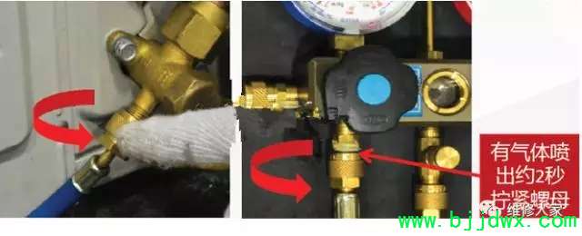

1、断开电源
2、拧紧压力表旋钮
3、逆时针稍拧松接压力表端软管
4、压力表一端软管接充注嘴并旋紧
5、待压力表端软管有气喷出2秒左右拧紧所有软管(排掉软管空气)
5、关闭小阀门,当低压压力降至0.05MPA时,马上关死大阀门,同时
切断压缩机电源。

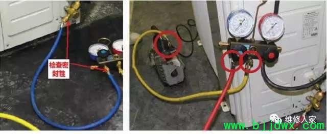

(二)气密性检查(确认压力表各软管密封良好)
正确操作方法:
1、拧紧各软管后检查各连接点密封性,确保密封良好

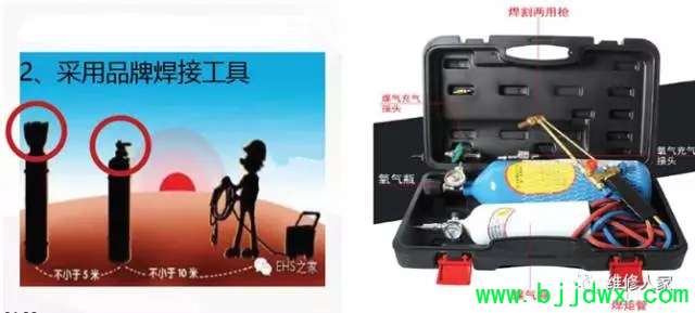

1、采用符合国家规定的压力容器。遵守化工行业标准《厂区动火作业安全规程》,焊接必须满足氧气、可燃气体之间≥5米,与动火点≥10米的有关动火距离。
正确操作方法:

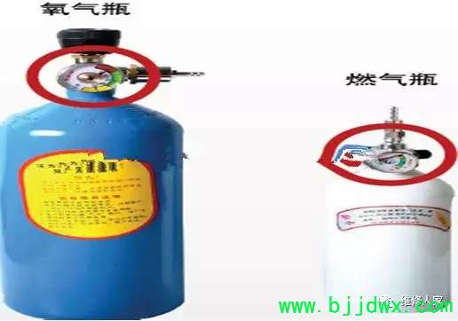

3、焊接氧气、可燃气体必须有压力表、回火装置
操作要求
1、操作人员必须持有国家劳动部门核发的焊工操作证,无证操作产出不良后果,责任自负!
2、氧气瓶三年安检一次,燃气瓶每年检查一次,由用户所在地专职检验单位负责检验;
3、燃气瓶、氧气瓶要远离火源,避免高温日照,周围温度不得超过50摄氏度;严禁用硬物、重物敲击、撞击氧气瓶和燃气瓶,避热贮存,小心轻放!
4、燃气瓶充气量不得超过燃气瓶容积的1/2;
5、氧气瓶中的氧气不能全部用尽,必须保留0.5Mpa的剩余压力!
6、氧气表出现故障须由专业人员修理更换,他人不得擅自拆缷!
7、燃气瓶、氧气瓶不得混装其它气体,严禁沾染油污!
8、焊枪、干式顺火防火器等相关主件,每次使用前必须仔细检查功能、性能是否完好,每年安检送由产厂负责;
9、如违反上述事项,发生事故一切自负!
