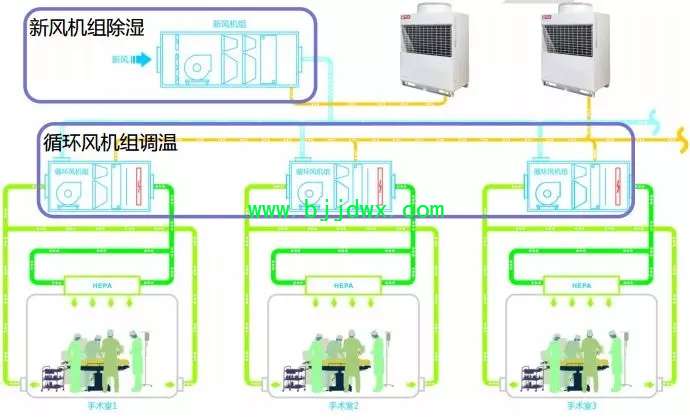

数码变容量洁净手术部传统空调系统

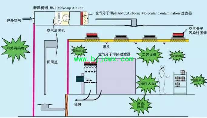

中小型微电子厂房MAU+DC+FFU系统

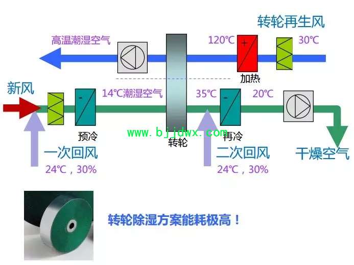

制药行业常规除湿方案
制药行业数码直膨冷冻除湿方案

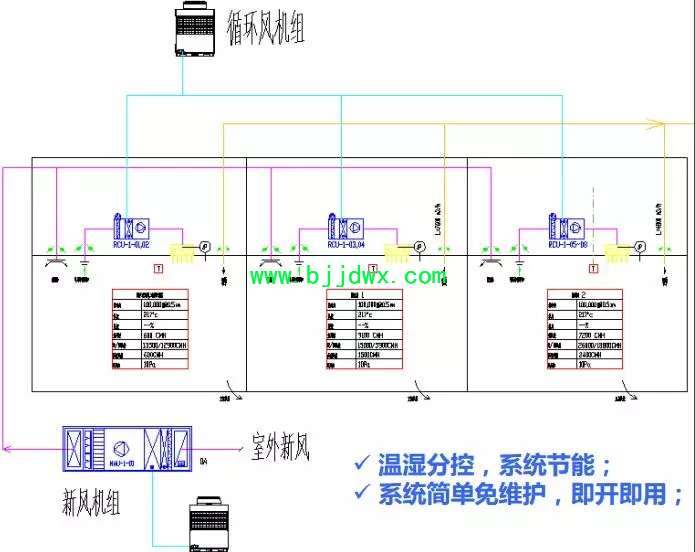

地铁站温湿分控空调系统

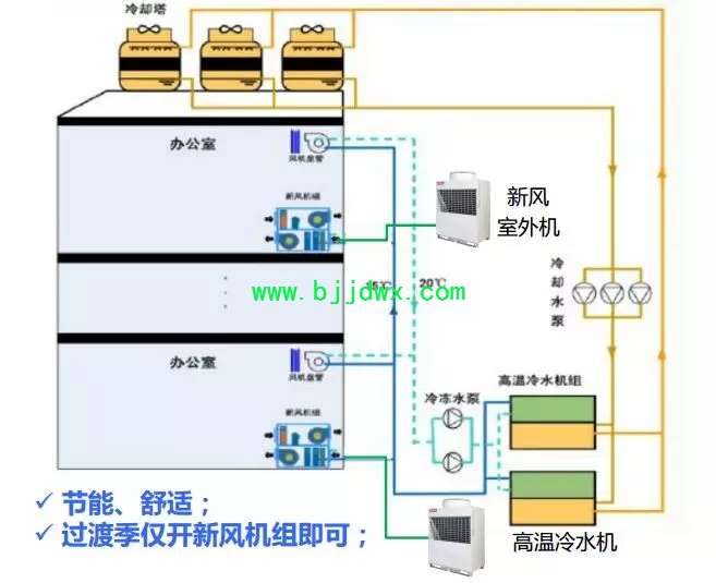

办公、宾馆等舒适性场所应用
