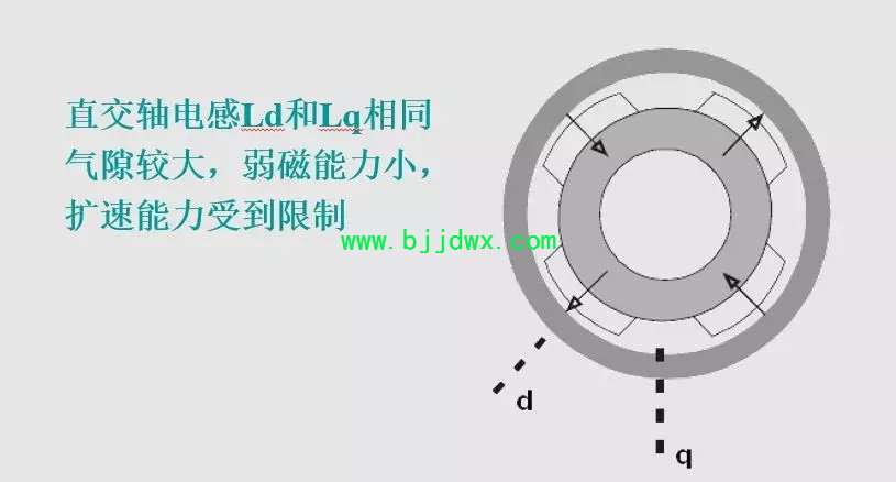

(1)表面贴装式(SM-PMSM)
直交轴电感Ld和Lq相同,气隙较大,弱磁能力小,扩速能力受到限制。

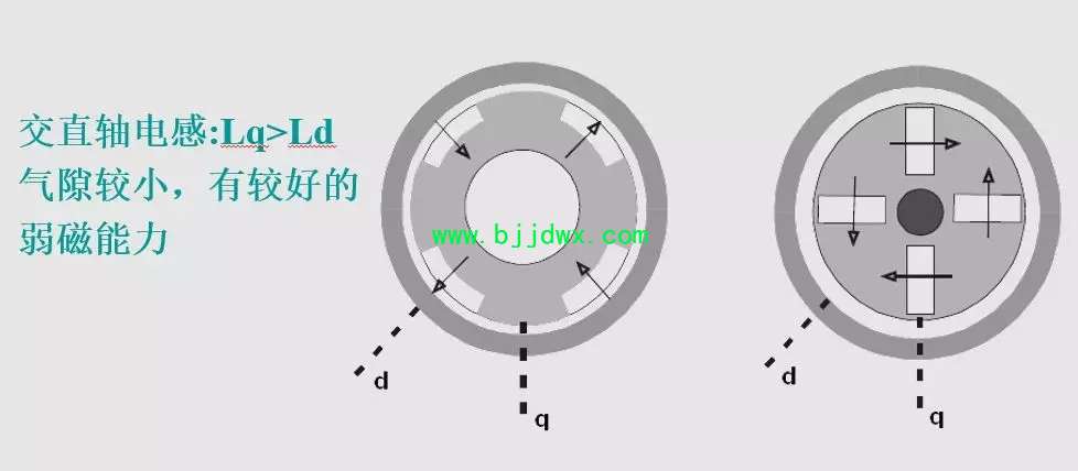

(2)内埋式(IPMSM)
交直轴电感:Lq>Ld;气隙较小,有较好的弱磁能力。

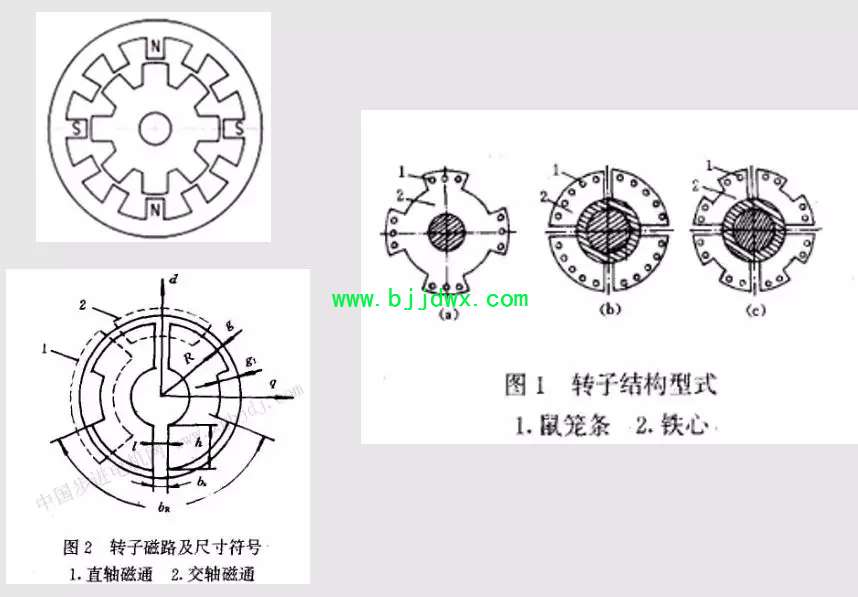

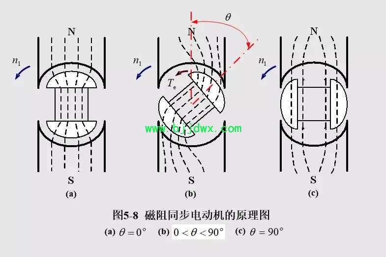

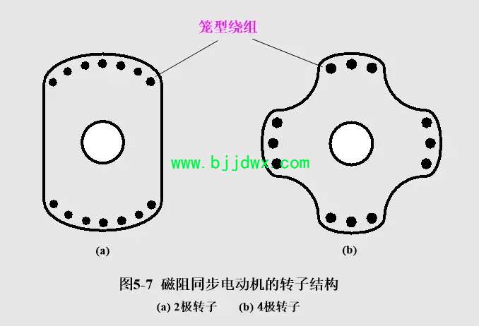

磁阻同步电动机又称为反应式同步电动机,这种电机的转子本身没有磁性,只是利用磁场中可移动部件企图使磁路磁阻最小的原理,依靠转子两个正交方向磁阻的不同而产生转矩,这种转矩称为磁阻转矩或反应转矩。
磁阻同步电动机由于结构简单,成本低廉,获得了较为广泛的应用。磁阻同步电动机有单相的和三相的,功率从几瓦到几百瓦。
(1)基本结构
(2)工作原理
(3)磁阻式同步电机结构图

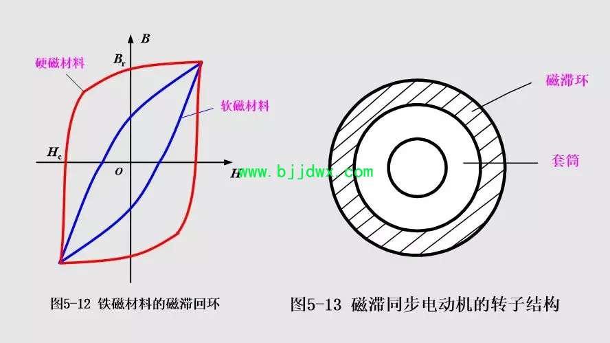

磁滞同步电动机的转子是用硬磁材料做成的,这种硬磁材料具有比较宽的磁滞回环,其剩磁密度Br和矫顽力Hc要比软磁材料大,如图5-12所示。
磁滞电动机的主要优点是结构简单,运转可靠,起动转矩大,不需要装任何起动装置就能平稳地牵入同步。目前,磁滞同步电动机主要应用于无线电通讯、自动记录、传真及遥控装置等,其中50W以下小功率的应用最为广泛。
(1)基本结构
