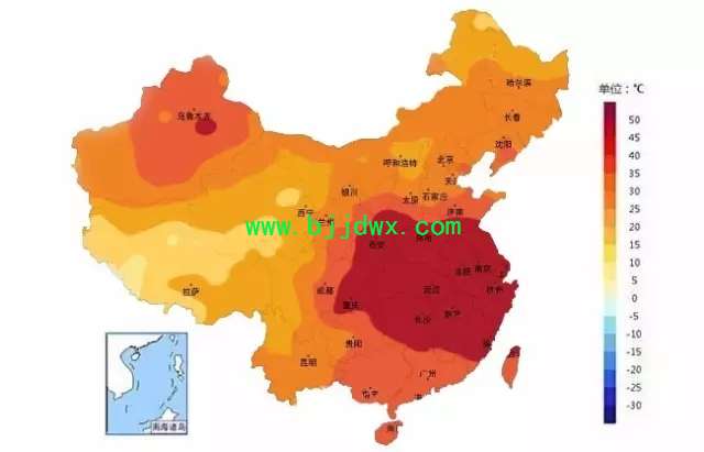

这几天高温来的,似乎有点猝不及防!中国天气网说:山东江苏湖南等超20省区市正经历着高温的烧烤模式。
这还只是室内温度,而室外温度基本上是这样的:

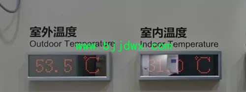

我国的空调,绝大部分采取的是T1工况。适用的环境温度为-7℃~43℃(热泵型)。也就是说,夏天作制冷运行时,当室外环境温度超过43℃时,空调器就无法正常制冷了。
即便如此也不用太过担心。虽然43℃是标准的一个临界点,一些空调在43℃高温下无法制冷,而这种40℃以上的高温环境也不是一直存在,而且现阶段的技术,很多空调已经能够在50℃左右高温下正常平稳运行(一般48-54℃左右,这是用于淋浴都会觉得烫的温度)。而且有部分空调还能突破60℃的高温极限。

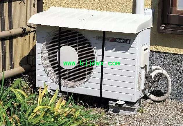

这时候可以试试在室外机淋水降温,使得空调室外机有一个适合工作的小环境,这样可以暂时得到缓解。
或者给空调加上遮阳蓬,在夏天过后找个空调师傅帮您将外机移到一个阴凉通风处,这样可以一劳永逸!
