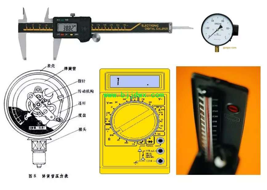

1.直接测量
凡被测量的数值可以直接从使用的测量仪器上读得的,称为直接测量,如用天平测物体质量、用米尺测量物体长度、测量导体的电阻、压力计测量压力、用温度计测量温度等。

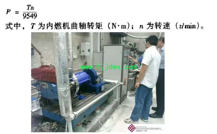

2.间接测量
被测量的不能直接从测量仪器上读得,需要直接测量得到与被测量有一定函数关系的量,然后经过运算得到被测量的数值。内燃机功率:

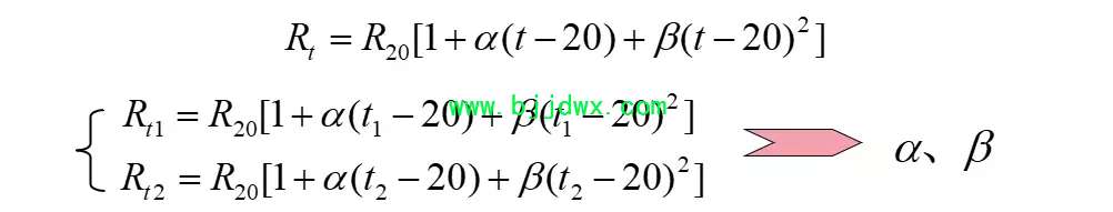

3.组合测量
 各未知量以不同组合形式出现,根据直接测量或间接测量所得数据,通过求解联立方程组求得未知量的数值。
例:标准电阻电阻值和温度之间的数值关系
测量仪器的分类
按其用途可分为范型仪器和实用仪器两类。
一、范型仪器:
对其他测量仪器进行标定和刻度。准确度很高,对它的保存和使用有较高的要求。精度0.2级以上(0.1、0.01、0.02、0.05)。
二、实用仪器:

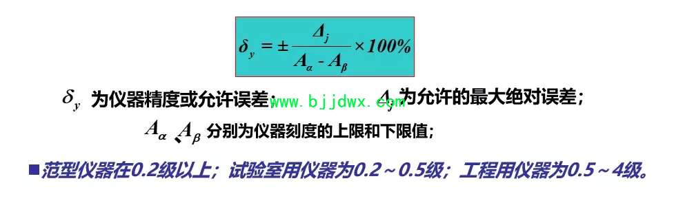

1、试验室用仪器:必须要提供关于它们读数的标定曲线或数值表,使用时应考虑周围环境对示值的影响(如温度、压力、磁场、振动等),其测量结果具有较高的准确度;精度0.2~0.5级(0.2)。
2、工程用仪器:不需要标定资料。其准确度是预先根据其结构、制造和运用条件定出的。对它的要求是动作迅速,使用简单、可靠,其测量结果应能满足工程测量误差所允许的范围。精度0.5~4级(0.5、1、1.5、2.5、4)。

1、精确度。测量结果与真值一致的程度。它是系统误差和随机误差的综合反映。常用精度表示,为仪器满量程时所允许的最大相对误差的百分数,即:

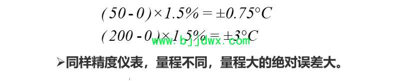

例1:
两个温度表,精度均为1.5%。一个量程0~50℃,另一个为0~200℃,计算测量中可能产生的绝对误差。同样精度仪表,量程不同,量程大的绝对误差大。

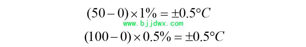

例2:
被测温度为40℃左右,绝对误差不超过±0.5℃。0~50 ℃的1.0级仪表与0~100 ℃的0.5级仪表是否均能满足要求。

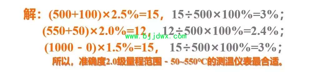

例3:
现有2.5级、2.0级、1.5级三块测温仪表,对应的测量范围分别为-100~+500℃、-50~550℃、0~1000℃。现要测量500℃的温度,其测量值的相对误差不超过2.5%,问选用哪块表最合适?
