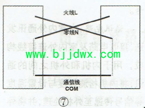

通讯故障"E6"判断涉及以下几个方百(零火线接反如图7所示):
(1)内机有没有发送信号;
(2)外机有没有收到信号;
(3)外机有没有发送信号;
(4)内机有没有收到信号。
处理方法:通讯故障首先需要检查内外机机型是否配套(具体内机搭配什么外机,在内机的包装箱上有明确说明)。然后检查是否存在室内外连接线接错、松脱、加长连接线不牢靠或氧化的情况。如两者均正常,可通过外机板指示灯显示情况来判断:

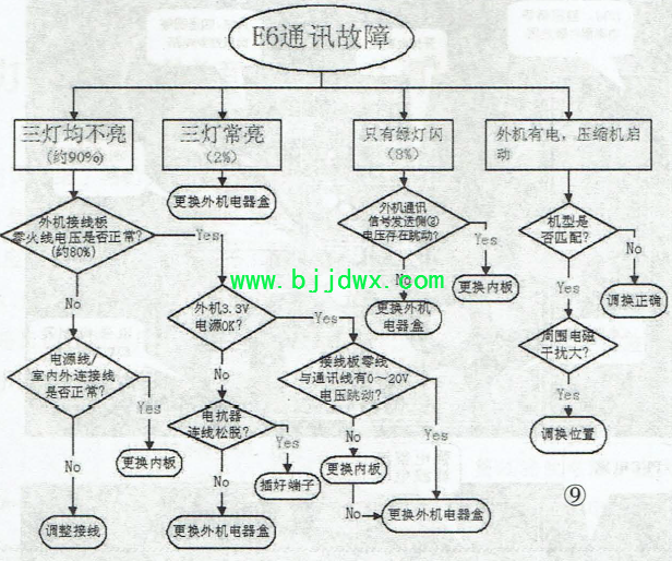

(1)非倒扣电器盒的变频外机:三灯均不亮;三灯长亮(直接更换外机板);只有绿灯闪烁;外机有电,但压缩机不开没有通讯故障,而压缩机一开就有通讯故障。

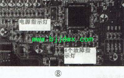

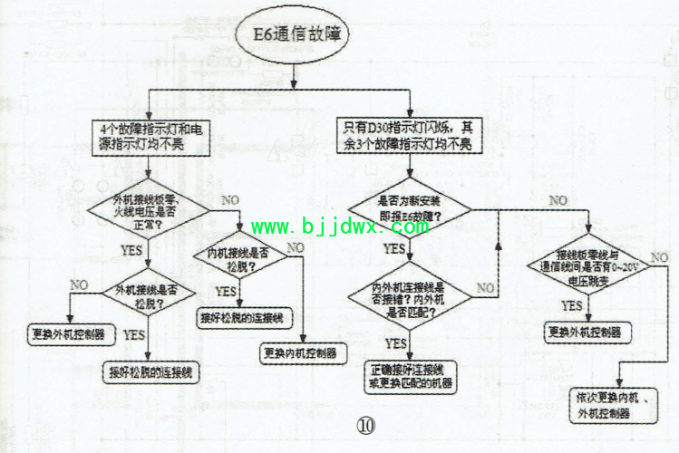

(2)采用倒扣电器盒的变频外机(2P及2P以上机型):如图8所示,4个故障指示灯和电源指示灯均不亮;只有D30指示灯闪烁,其余3个故障指示灯均不亮。

(1)非倒扣电器盒的变频外机,检修流程如图9所示。
检修提示:测试外机主芯片是否接收到室内机发送的信号。假如电压值在OV~3.3V之间,说明内机已经发送了信号只是外机没有接收到,可以直接更换外机板;假如电压恒为高电平(3.3V左右)或者恒为低电平(OV左右)贝IJ可以测量外机接线板上中间的通讯线"2"对零线"N1"之间的电压,电压在OV~20V左右跳动说明内机有信号发送,外机没有接收到,属于外机故障,更换外机板。
假如没有变动,则说明内机根本没有发送信号,更换内机控制器;测试外机主芯片是否向室内机返回通讯信号,假如电压恒为高电平(3.3V左右)或者恒为低电平(OV左右)则说明外机芯片或通讯电路有故障,直接更换外机控制器。
(2)倒扣电器盒的变频外机,检修流程如图10所示。

维修实例2:谦者变频机显示"E6"故障。
分析检修:经检查,外机主板指示灯三灯均不亮,测试室外侧接线板,零线火线间电压约220V左右,各室外机连接线正常,可判断是室外机主板问题。用万用表测试外机主板,发现保险管断开,IGBT短路,用同型号元件代换后,开机试运行一段时间,故障排除。
维修实例3:50王者风尚变频机显示"E6"故障。
分析检修:经检查,外机采用了倒扣变频主板,主板故障指示灯只有D30闪烁,其余的3个指示灯均不亮,说明整机供电电源没有问题。进一步检查室外机连接线无松脱情况,可以确定是控制器问题。用万用表的直流电压挡测试外机接线板零线和通信线之间的电压,没有OV-20V间的跳动电压(显示OV),说明室内控制器没有发数据或通信电路损坏。更换外机控制器,上电测试通信正常,说明是外机控制器损坏。分析认为,外机通信电路回路中的13kΩ/2W氧化膜电阻烧
断,造成通信回路断开引起通信故障。
