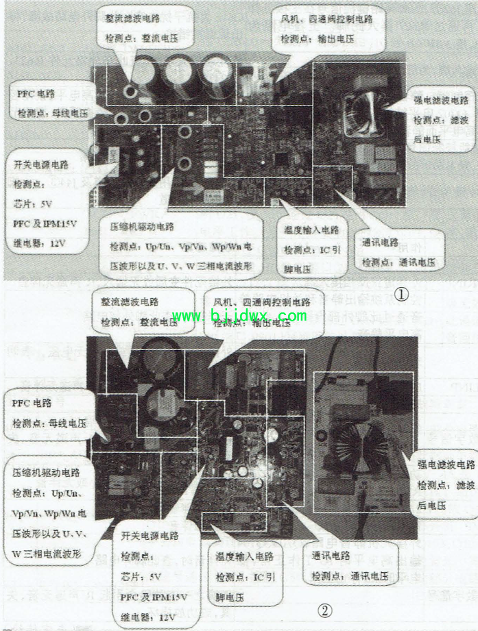

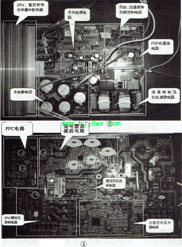

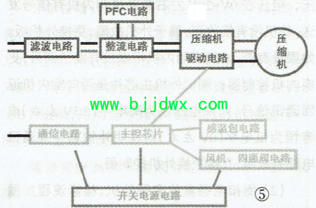

格力"月亮女神"直流变频空调承继了格力先进的G-Matrik制冷技术,使自身的频率达到了6Hz,最小制冷量只有380W,它应用独创的静音环境控制技术和人性化睡眠技术,静音低至21分贝,它采用的R410A制冷剂更是目前欧盟通用、对臭氧层破坏率趋于零的环保制冷剂。其变频控制器系统结构如图1-图5所示。
1.外机控制器电路组成及作用强也滤波电路:位于外机控制板前端,由保险管、压敏电阻、放电管、安规电容、共模差模电感、氧化膜电阻等组成,用于工频交流电源滤波,有PTC电阻限流保护,并有浪涌吸收电路滤除高电压的干扰。
整流滤波电路:由大功率整流桥及高电压大容量电解电容组成,将工频交流电源整流滤波成直流电源,用于后续电路供电。
PFC电路:由大电感、大功率IGBT及其控制保护电路组成,用于提高整机的功率因数,减少对电网的谐波干扰并具有升压作用。
IPM逆变电路:由IPM模块及其控制、保护、检测电路构成,在DSP的控制下,通过IPM模块,将整流升压后的直流电压转化为可控的三相交流电源输送至压缩机的永磁同步电动机,从而达到调节压缩机转速的目的。
开关电源电路:利用开关电源芯片周期性控制内部开关器件的通断来调整输出所需的稳定的低压电压源以提供后端各种
芯片及继电器、感温包等的工作电压。
温度检测电路:利用各类感温包采集相应温度以便DSP根据具体环境作出相应的运算控制,以及在检测到出现异常情况时及时输出保护信号。
通讯电路:由室内外通讯发送、接收电路及室内外连接线构成,用于内机和外机之间的通讯,将内机检测温度与设置温度等信号传递至外机处理,并将外机处理结果及保护状况传递至内机显示。
风机、四通间控制电路:外风机及四通阀等部件的协调控制。

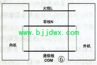

2."E6"通讯故障
通讯故障是目前变频机售后出现最多的故障,与内机、外机以及室内外电源连接线相关,故障点难以判断,给维修带来了较大的难度。通讯电路示意图如图6所示。
直接原因:当连续一段时间(具体由通讯协议决定)室内机没有接收到室外机发送的正确信号,则产生通讯故障并保护停机。
通讯机制:首先肉机向外机发送联络信号,经过室内外连接线传输给外机接收。假如外机接收到该信号后,外机的绿灯会闪(2P以上采用倒扣电器盒的外机为4个故障指示灯全亮),同时外机向内机发送通讯。
