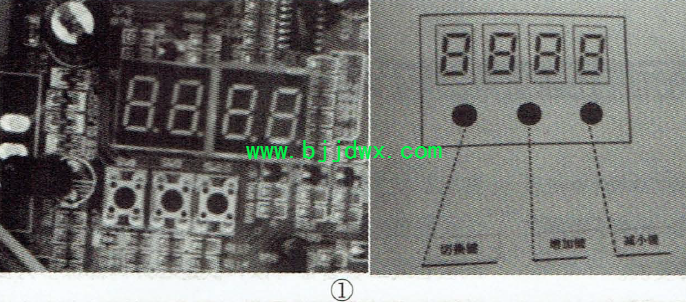

各项运行数据的查询方式可以直接通过室外机数码管进行查询,如图1所示。
数码管下有3个按钮:
切换键:查询切换功能,按下后显示"p"可进行外机参数查询,显示"H"可进行内机参数查询。
表2参数名称及代码
表3数据记录及项目说明
增加键:按一次,数码管上数值增加1,长按并保持,数值可快速增加。
;咸小键:按一次,数码管上数值减少1,长按并保持,数值可快速减小。
该系列空调室外、室内机有关参数查询见表2。举例:若要查询室外环境温度P32,首先按切换键,使其显示"p",然后根据显示的数据,按"增加"或"减少"键使之显示"P32",待"P32"闪烁后显示的数据则为室外温度值。

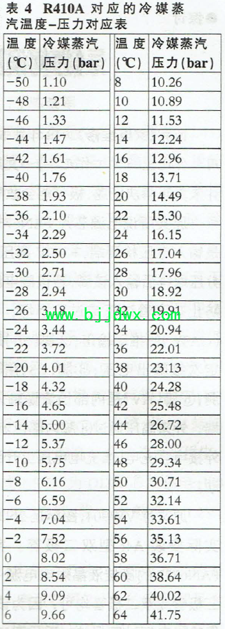

多联机要查询记录的数据有12个,见表3。需注意的是,(1)计算排气过热度或冷凝器过冷度
时,R410A对应的冷媒蒸汽温度一压力对应表(见表4)中的压力是绝对压力,而数码显示的压力是表压。另外,排气压力和吸气压力的单位是巴(bar),lbar≈O.lMPa≈1公斤压力≈1个工程大气压;绝对压力=表压力+1。表4中未列的温度对应的压力,采用线性插入法进行计算。(2)电流值是指用钳形表测得的逆变后U、V、W三相电流的平均值,测量位置如图2所示
