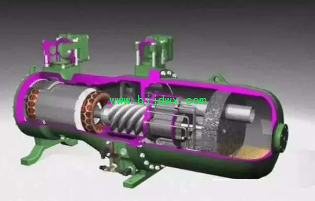

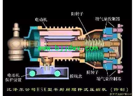

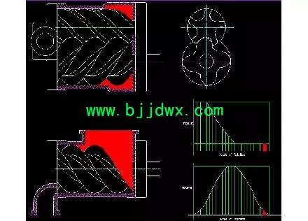

螺杆压缩机的工作原理和结构:
1、吸气过程:
螺杆式的进气侧吸气口,必须设计得使压缩室可以充分吸气,而螺杆式空压机并无进气与排气阀组,进气只靠一调节阀的开启、关闭调节,当转子转动时,主副转子的齿沟空间在转至进气端壁开口时,其空间最大,此时转子的齿沟空间与进气口之自由空气相通,因在排气时齿沟之空气被全数排出,排气结束时,齿沟乃处于真空状态,当转到进气口时,外界空气即被吸入,沿轴向流入主副转子的齿沟内。螺杆式空压机维修提醒当空气充满整个齿沟时,转子之进气侧端面转离了机壳之进气口,在齿沟间的空气即被封闭。
2、封闭及输送过程:
主副两转子在吸气结束时,其主副转子齿峰会与机壳闭封,此时空气在齿沟内闭封不再外流,即[封闭过程]。两转子继续转动,其齿峰与齿沟在吸气端吻合,吻合面逐渐向排气端移动。
3、压缩及喷油过程:
在输送过程中,啮合面逐渐向排气端移动,亦即啮合面与排气口间的齿沟间渐渐减小,齿沟内之气体逐渐被压缩,压力提高,此即[压缩过程]。而压缩同时润滑油亦因压力差的作用而喷入压缩室内与室气混合。
4、排气过程:
当螺杆空压机维修中转子的啮合端面转到与机壳排气相通时,(此时压缩气体之压力最高)被压缩之气体开始排出,直至齿峰与齿沟的啮合面移至排气端面,此时两转子啮合面与机壳排气口这齿沟空间为零,即完成(排气过程),在此同时转子啮合面与机壳进气口之间的齿沟长度又达到最长,其吸气过程又在进行。
螺杆压缩机分为:开启式、半封闭式、全封闭式

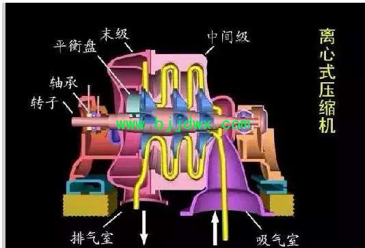

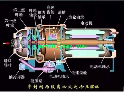

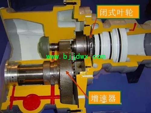

五、离心式压缩机

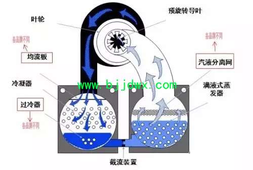

     离心式制冷压缩机的构造和工作原理与离心式鼓风机极为相似。但它的工作原理与活塞式压缩机有根本的区别,它不是利用汽缸容积减小的方式来提高汽体的压力,而是依靠动能的变化来提高汽体压力。
离心式制冷压缩机属于速度型压缩机,是一种叶轮旋转式的机械。它是靠高速旋转的叶 轮对气体做功,以提高气体的压力。
离心式制冷压缩机的构造和工作原理
离心式压缩机具有带叶片的工作轮,当工作轮转动时,叶片就带动汽体运动或者使汽体得到动能,然后使部分动能转化为压力能从而提高汽体的压力。这种压缩机由于它工作时不断地将制冷剂蒸汽吸入,又不断地沿半径方向被甩出去,所以称这种型式的压缩机为离心式压缩机。其中根据压缩机中安装的工作轮数量的多少,分为单级式和多级式。假如只有一个工作轮,就称为单级离心式压缩机,假如是由几个工作轮串联而组成,就称为多级离心式压缩机。在空调中,由于压力增高较少,所以一般都是采用单级,其它方面所用的离心式制冷压缩机大都是多级的。单级离心式制冷压缩机的构造主要由工作轮、扩压器和蜗壳等所组成。汽体流过扩压器时速度减小,而压力则进一步提高。经扩压器后汽体汇集到蜗壳中,再经排气口引导至中间冷却器或冷凝器中。
两级压缩
三级压缩机
离心式压缩机实物

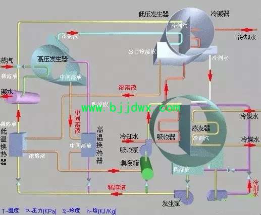

六、溴化锂吸收式机组
     溴化锂机组又称溴化锂吸收式制冷机组。
溴化锂是由碱金属锂和卤族元素两种元素组成,分子式LiBr,分子量86.844,密度346kg/立方(25℃),熔点549℃,沸点1265℃。它的一般性质跟食盐大体类似,是一种稳定的物质,在大气中不变质、不挥发、不溶解,极易溶于水,常温下是无色粒状晶体,无毒、无臭、有咸苦味。溴化锂水溶液是由溴化锂和水这两种成分组成,它的性质跟纯水很不相同。纯水的沸点只与压力有关,而溴化锂水溶液的沸点不仅与压力有关还与溶液的浓度有关。
工作原理:在溴化锂吸收式制冷中,水作为制冷剂,溴化锂作为吸收剂。
 由于溴化锂水溶液本身沸点很高,极难挥发,所以可认为溴化锂饱和溶液液面上的蒸汽为纯水蒸汽;在一定温度下,溴化锂水溶液液面上的水蒸气饱和分压力小于纯水的饱和分压力;而且浓度越高,液面上的水蒸气饱和分压力越小。所以在相同的温度条件下,溴化锂水溶液浓度越大,其吸收水分的能力就越强。这也就是通常采用溴化锂作为吸收剂,水作为制冷剂的原因。
溴化锂吸收式制冷机主要由发生器、冷凝器、蒸发器、吸收器、换热器、循环泵等几部分组成。
在溴化锂吸收式制冷机运行过程中,当溴化锂水溶液在发生器内受到热媒水的加热后,溶液中的水不断汽化;紧接着水的不断汽化,发生器内的溴化锂水溶液浓度不断升高,进入吸收器;水蒸气进入冷凝器,被冷凝器内的冷却水降温后凝结,成为高压低温的液态水;当冷凝器内的水通过节流阀进入蒸发器时,急速膨胀而汽化,并在汽化过程中大量吸收蒸发器内冷媒水的热量,从而达到降温制冷的目的;在此过程中,低温水蒸气进入吸收器,被吸收器内的溴化锂水溶液吸收,溶液浓度逐步降低,再由循环泵送回发生器,完成整个循环。如此循环不息,连续制取冷量。由于溴化锂稀溶液在吸收器内已被冷却,温度较低,为了节省加热稀溶液的热量,提高整个装置的热效率,在系统中增加了一个换热器,让发生器流出的高温浓溶液与吸收器流出的低温稀溶液进行热交换,提高稀溶液进入发生器的温度。
可分为直燃型、蒸汽型和热水型。蒸汽型机组主要用在有蒸汽可以利用的场合,如城市集中供热热网、热电冷联供系统、纺织、化工、冶金等行业;热水型机组,可利用65℃以上的热水,如地热、太阳能热能、工业领域工艺过程产生的余热热水制取冷水。直燃型机组可利用燃气为宾馆、医院、写字楼、机场等大型建筑物提供空气调节。由于是“以热制冷”,溴化锂制冷机还可以利用工业废余热,为工业提供工艺所需冷水或空调。
