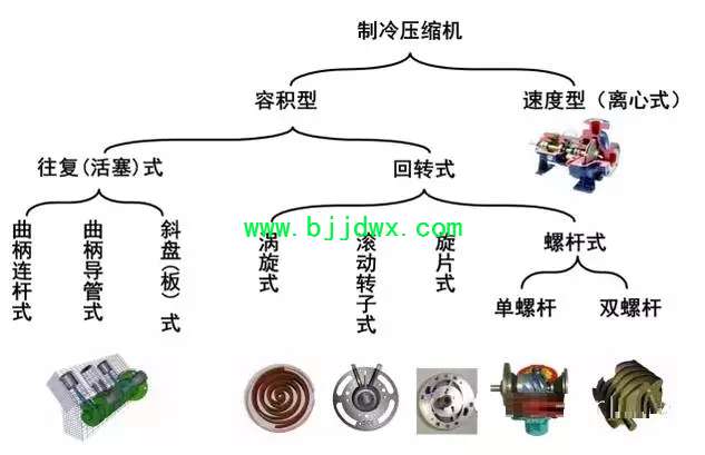

一、压缩机分类

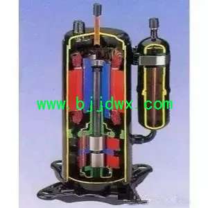

二、旋转式压缩机
   旋转式压缩机的电机无需将转子的旋转运动转换为活塞的往复运动,而是直接带动旋转活塞作旋转运动来完成对制冷剂蒸气的压缩。
这种压缩机更适合于小型空调器,特别是在家用空调器上的应用更为广泛。如美国通用电器公司和沃普公司生产的旋转式空压机都设计了较好的防过热和润滑装置。它采用把冷凝器处的部分制冷液用配管引至压缩室,使空调用旋转式压缩机在气缸内喷射的冷却方式,提高了冷却效果。
为了防止把大量的制冷液直接吸入气缸内,产生液击,在吸气回路的空压机前部设有气液分离器,润滑油和制冷液一旦进入器内则制冷液在气液分离器内蒸发,空压机吸入的是气体;润滑油从气液分离器下方的小孔中缓缓地连续少量进入空压机,用这种方法防止液击。油泵给油的方法是在转轴下端装设两个齿轮状的叶轮,它与转轴一同转动。

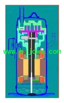

三、涡旋式压缩机
涡旋压缩机属一种容积式压缩的压缩机,压缩部件由动涡旋盘和静涡旋组成。
包括使通过压缩机壳体的气体的分路流动方式以减少夹带的油的许多结构特征。在进入壳体之后,某些气体向上流动以减少了向下朝向油的流动的气体量。为了实现这目的,压缩机的电动机可以被套筒包围,该套筒具有用于引导气流到达电动机的上和下定子端部诸匝线圈的上和下孔。
涡旋式压缩机有两种结构:自转型和公转型。涡旋压缩机主要由两个涡旋盘相错180°对置而成,其中一个是固定涡旋盘,而另一个是旋转涡旋盘,它们在几条直线(在横截面上则是几个点)上接触并形成一系列月牙形容积。 旋转涡旋盘由一个偏心距很小的曲柄轴驱动,绕固定涡旋盘平动,两者间的接触线在运转中沿涡旋曲面移动。它们之间的相对位置,借安装在旋转涡旋盘与固定部件间的十字滑环来保证。

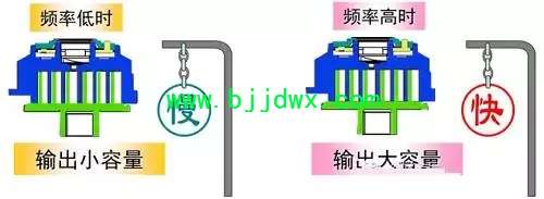

变频涡旋压缩机工作原理
压缩机容量是通过压缩机马达的转速来改变的。当室内负荷要求高时,压缩机马达频率随之增大,从而导致马达转速更快,容量升高。当室内负荷要求降低时,压缩机的频率减小,从而使容量降低。
数码涡旋压缩机工作原理
压缩机容量是通过涡旋盘的周期性啮合与拓开来改变的。当外部电磁阀关闭时,压缩机输出容量,处于负载状态,当外部电磁阀打开时,压缩机无容量输出,处于卸载状态。数码涡旋压缩机通过在一个时间周期内负载与卸载的时间比例来实现的。
区别:
数码涡旋技术输出在10%~100%之间,是通过改变加载时间的比例即可改变压缩机输出,从而实现连续容量输出,即无级输出;
变频技术工作频率范围在52赫兹到210赫兹之间,压缩机以有限的容量级别运转(例:21级),所以容量输出是间断的。而且,当室内负荷突然从小变大时,压缩机的频率增加需要经过中间过渡段。
