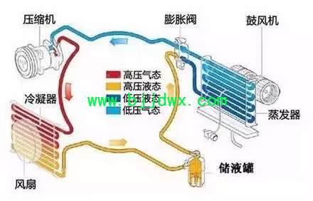

这个原理图,你能看懂吗?

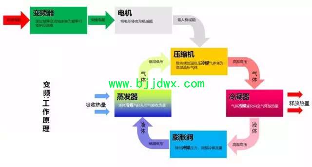

小弟由此推理——空气能“热泵”就是供冷、供热的设备,“变频”就是频率会变(即转速会变)。所以变频空气能热泵就是,频率会变的空气能供冷供热设备。
当然,变频的技术实现还是蛮复杂的
中学物理应该就讲过,电流的周围存在磁场,变化的电流产生变化的磁场,而电流在磁场中又受力的作用。电动机就是根据这个原理的出来的,我们将电动机接上电以后,交流电嘛,方向一直改变,所以磁场一直改变。
 n0= 60f1/P。
n0是磁场的转速,f1是交流电频率家用50Hz,p是级数(一般为1,与三相绕组安排有关,深入可以以看看电工学)磁场变化能够使内部的转子转动,转速n=(1-s) n0。s为转差率,一般额定负载下1%~9%。
这是频率与转速的关系,也就是变频技术实现的最基本的原理了。
