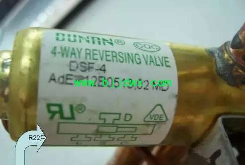

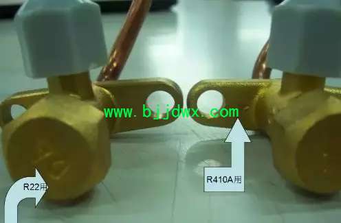

10、R22系统相比,R410A的专用配件,压缩机,R410A系统一定要用R410A的压缩机、截止阀、四通阀。其余配件在满足压力的情况下可以与R22的通用。
R22的充注口较小,R410A的充注口较大
R410A四通阀为玫瑰红色
