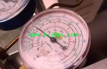

在气管(粗管)三通阀修理口接上压力表连接真空泵,先开泵后再打开压力表阀门。

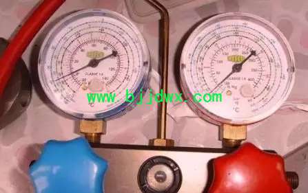

我们先看看未接表前压力表的数值,双头表是这样的。
将压力表用蓝管和真空泵相连:
外机的气管(粗管)三通阀修理口用红管接上压力表。检查各连接是否上紧了。
