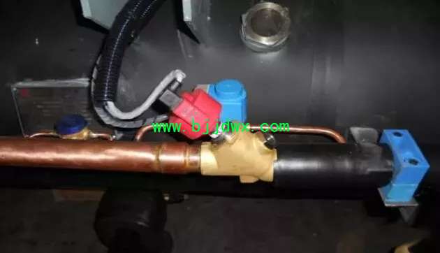

节流装置在空调中扮演着重要角色。今天我们就一起来探讨下节流装置的电子膨胀阀。
一:什么是电子膨胀阀?
    电子膨胀阀是一种可按预设程序调节进入制冷装置的制冷剂流量的节流元件。它按照预设程序调节蒸发器供液量,因属于电子式调节模式,故称为电子膨胀阀。在一些负荷变化较剧烈或运行工况范围较宽的场合,传统的节流元件(如毛细管、热力膨胀阀等)已不能满足舒适性及节能方面的要求,电子膨胀阀结合压缩机变容量技术已得到越来越广泛的应用。

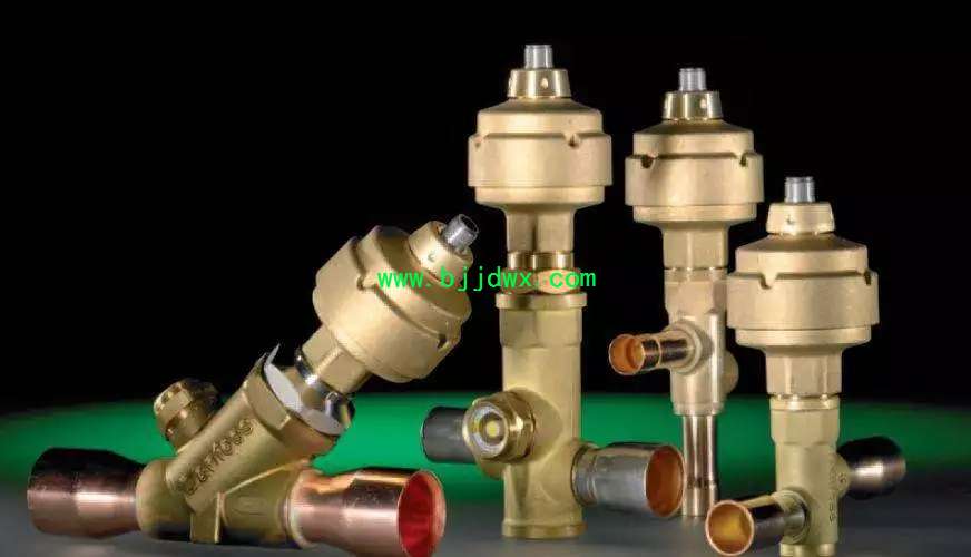

二:电子膨胀阀的结构
的
电子膨胀阀主要有四部分组成:
转子:相当于同步电机的转子,其连接阀杆控制阀孔开度大小。
定子:相当于同步电子的定子;其将电能转为磁场驱动转子转动。
阀针(芯):其受转子驱动,端部呈锥形,上下移动进行流量调节。
阀体:一般采用黄铜制造。
      但从控制实现的角度来看,电子膨胀阀由控制器、执行器和传感器 3 部分构成,电子膨胀阀控制器的核心硬件为单片机。

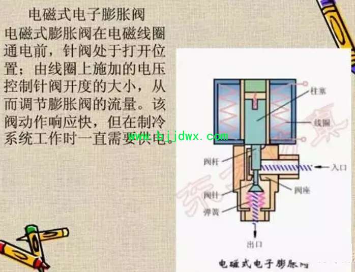

四:电子膨胀阀分类及应用
的
       按驱动方式分,有电磁式电动式两类。
