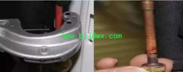

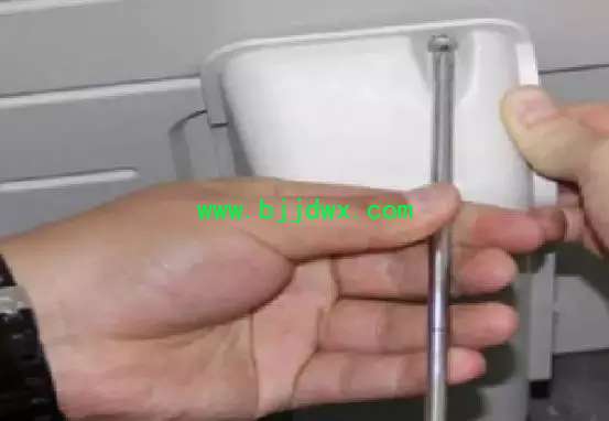

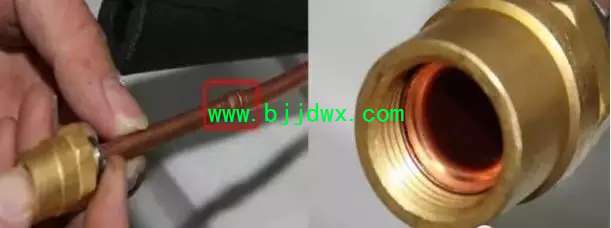

③ 在连接管上焊接新防拆卸螺母配件;(为避免烧坏内机部件,内机端连接管先焊接好防拆卸螺母,再穿入机器内对接。)
④ 割断蒸发器大小接头、清理喇叭口毛刺,焊接新接头配件;
⑤ 连接管穿入室内机对接,用扳手紧固大小连接管;
⑥ 抽真空、保压;
⑦ 打开大小阀芯,紧固后盖螺母;
⑧ 装上阀门提手。
