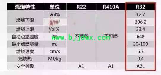

1、安全级别。
        国际标准ISO817ISO5149已将R32安全等级定义为A2L
注:1、燃烧等级为:1—不可燃;2—中度可燃;3—高度可燃;2L—微可燃;

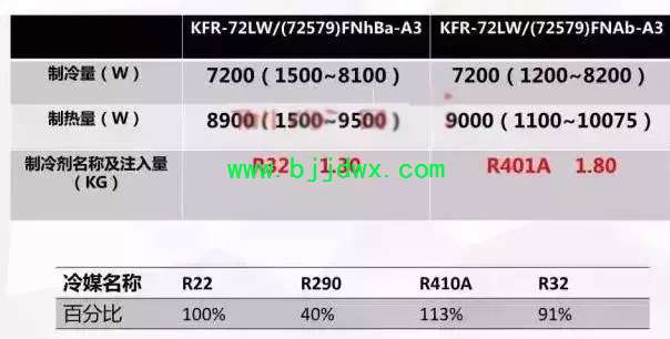

2、R32的充注量比R410A要少。

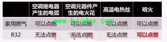

4、R32制冷剂与家用燃气对比的可燃性

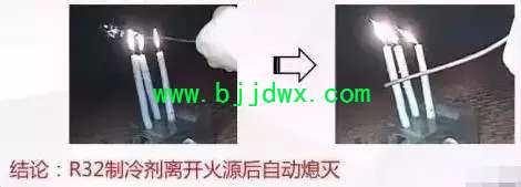

5、R32制冷剂燃烧的可持续性

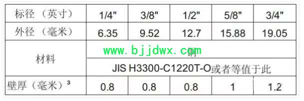

1、如需加长铜管,需使用加厚铜管,厚度≥8mm
2、安装布线及布线注意与R22制冷剂的管径区别;

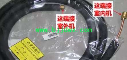

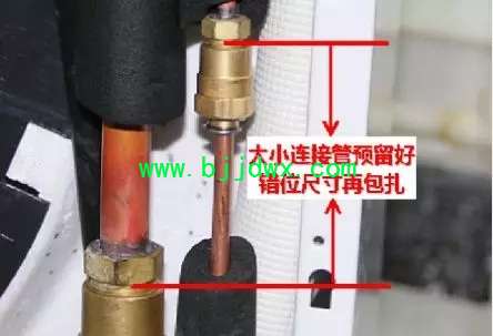

1、大小连接管防拆卸螺母端需与室内机对接,没防拆卸螺母端与室外机对接;
2、包扎连接管前,根据蒸发器大小接头的错位尺寸,定好连接管防拆卸螺母端的错位尺寸再包扎;
